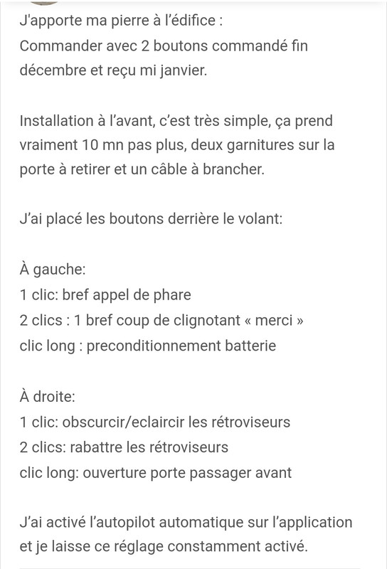

Voici, sur un autre forum le commentaire d un membre qui l a installé très facilement à l avant

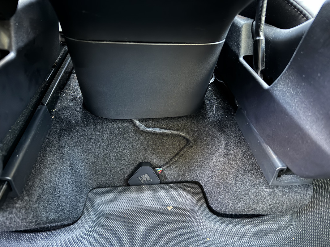

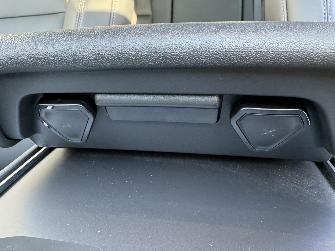

J’ai fait l’install à l’arrière et comme prévu j’ai un peu galéré (se contorsionner , faire levier à plusieurs endroits avec l’outil car ce satané cache ne voulait pas se déclipser) :diable:
Donc j’ai bien fait d’éviter pour l’instant l’install avant :marrant: , peut-être un jour si une fonctionnalité le demande.
J’ai mis 2 boutons au niveau de l’accoudoir, les 2 autres iront derrière le volant.

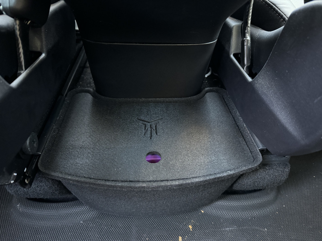

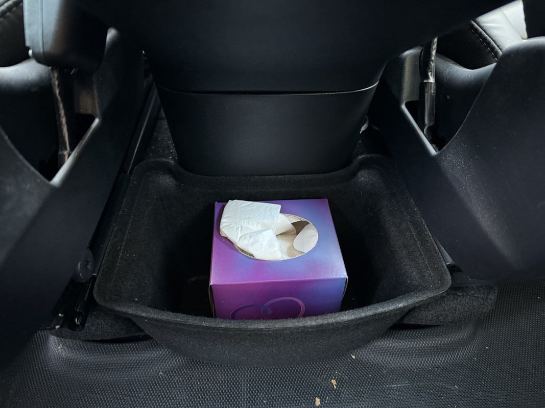

J’ai placé ma boîte à mouchoirs devant le commander calé avec le tapis arrière et c’est nickel
