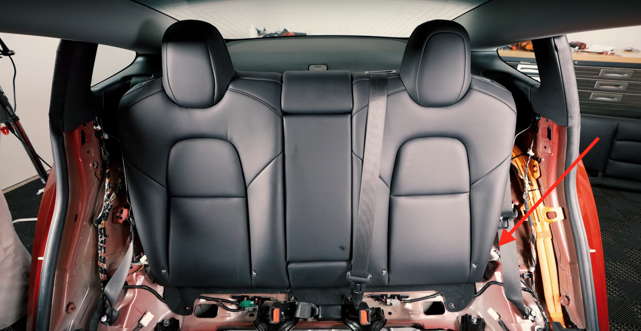

j'aimerai pouvoir démonter le dossier (1/3 droit) de la banquette arriere. Je ne vois pas de vis accessible. Surement doit on déclipser les cotés des dossiers mais cela semble tenir fermement. est ce que quelqu'un à un tuto ou une procédure pour retirer ce 1/3 dossier?
Re: Démontage dossier banquette arriere
Il faut retirer la garniture sur le côté pour ensuite avoir accès aux vis, voir la vidéo ici.

bon j'ai tiré sur la garniture sur le coté mais en partant du bas.... ben faut pas :-)
j'ai cassé le clip du bas :-(
il faut impérativement tirer en partant du haut sinon le clip de bas casse.
pas trop grave je vais le recoller à la résine.
sinon impec après 2 ecrou et le 1/3 se retire impeccable!
