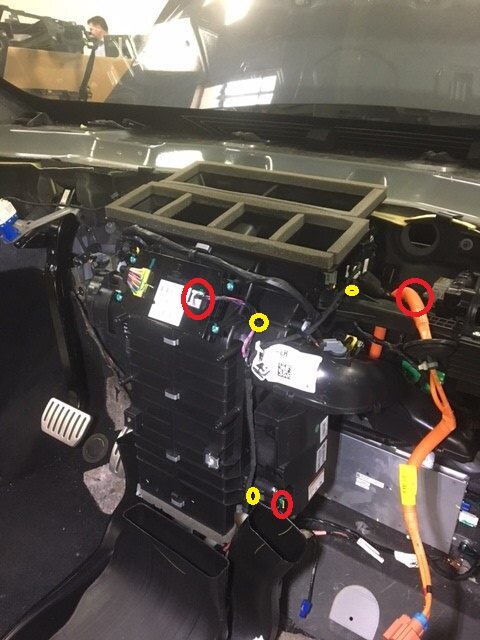

Voici le bloc HVAC avant dépose de l'auto, l'évaporateur est dedans
En bas à gauche les pédales
Tesla Watt else ?
Messages : 3097
Re: [MODEL S 75D 2017] Bruit de gaz sous pression dans l'habitacle
Oui vla le taf niveau demontage tableau de bord. :choque:

Hervé S70D a écrit : 23 janv. 2024 09:54
Merci à tous pour les infos, je vais regarder ça plus tard, je suis au taf, et les images ne passent pas :langue:
