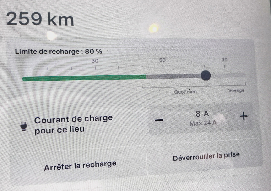

Illustration : sur ma S, Tesla recommande au quotidien de rester entre 50 et 90%.
Avec batterie LFP, l'indication "Voyage" n'apparaît pas, et "Quotidien" s'étend de 50 à 100%.

Messages : 23651
Re: Batterie en dessous de 20%
@Smarty
Car tu as une batterie LFP, pas de limitation de charge au quotidien :clin:

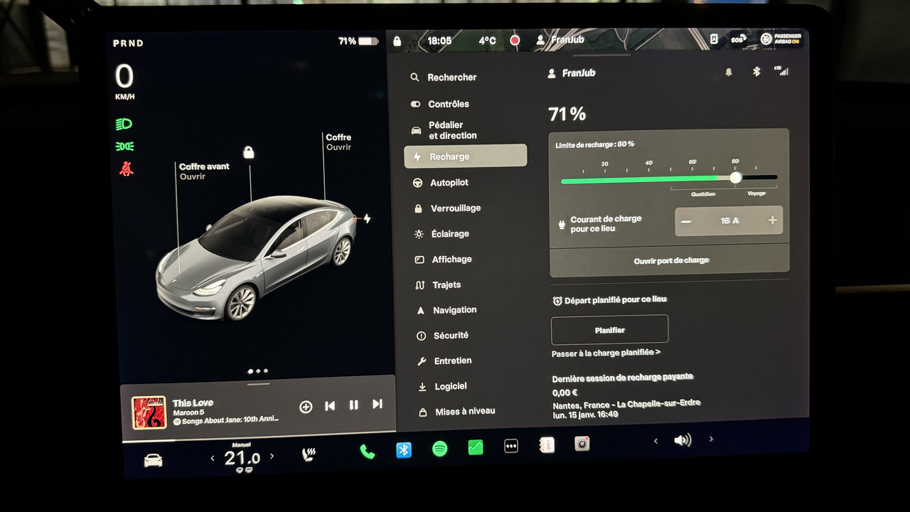

Messages : 4122
Il n'y a pas de "nouvelle batterie highland", la petite est depuis 2021 une LFP de 60kwh qui permet de charger à 100%, la grosse est toujours la même NMC de 75kwh avec les limites à 90%.
franjub doit avoir la petite nmc d'avant 2021, en 55kwh, plus contraignante et limité à 80% pour le coup.

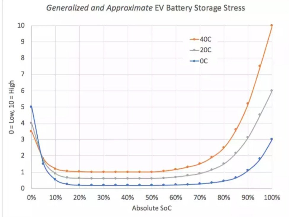

voici une courbe qui illustre le stress des batteries aux extrêmes de la plage de chargement :
maintenant ... NMC LFP je ne sais pas si ça change.
Messages : 4122
Elles ne veulent rien dire ces courbes, ça parle de courant de charge ou de decharge à 20 et 40C? Mais le titre parle de stockage? Quel rapport avec la charge ou decharge du coup ?
Le 0 et 100% correspondent à quelle tension ?
Vu qu'on ne connaît pas le mini maxi des tensions utilisable sur le 0 et 100%, c'est inexploitable.
Par curiosité j'ai été voir et ma voiture affiche aussi 80% en quotidien maintenant.

Messages : 2897
Pas de charge pas de décharge ici, sa montre l’état de "stresse de stockage" dans une batterie en fonction de son % de charge fixe.
Je n'ai pas la source ni le type de batterie, en plus c'est approximatif.
Mais je comprend que plus on laisse la batterie à un % haut (supérieur à 80%) et bas (inférieur à 5%) le niveau de stress est haut et la batterie a tendance a se dégrader.
@Tigerbill17 oui sur le LFP il n'y a apparemment plus cette contrainte de pouvoir resté en charge haute longtemps... tesla a donc supprimé cette limite pour vous. mais pour moi une batterie reste une batterie et n'aime pas les extrêmes, et je ne laisserai pas 24h une LFP a 100% mais sa chacun fait se qu'il veut.
