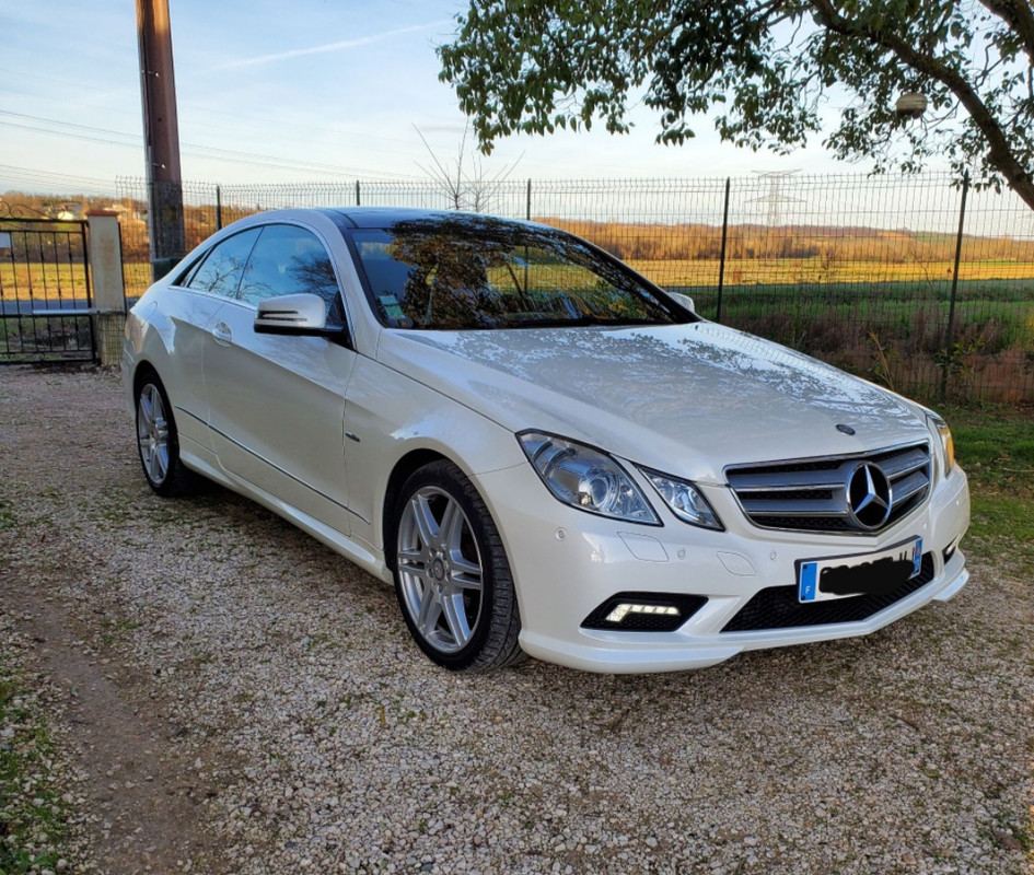

Pour avoir mon model 3 , j'ai du vendre une Mercedes classe E350 de 2012...180000 kms... comme neuve...

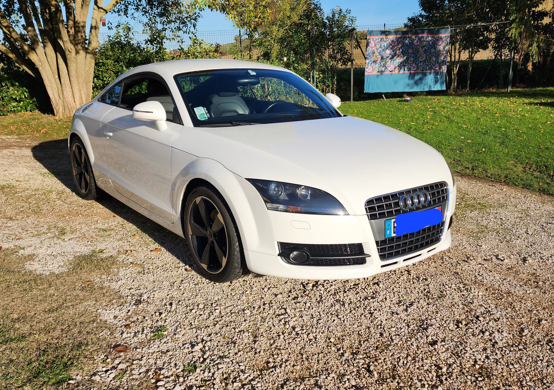

Et une Audi tt mk2 de 2007 120000 kms comme neuve aussi..
Et les acheteurs ont vite capté que j'étais un passionné... que ce soit mécanique ou esthétique...
