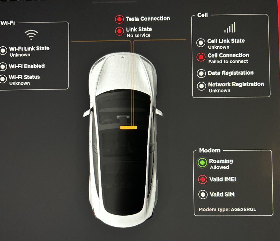

@Simgy Dans mon cas, c'est l'inverse.
WIFI -> HS
BLUETOOTH -> HS
LTE -> HS
Mais position GPS -> ok
et Radio OK
un peu plus d'info en attendant que TESLA réponde à ma demande d'entretien ...

Du nouveau de mon côté.
Le hard reboot ne voulait pas fonctionner sur ma voiture. Ce qui était étrange c’est que pendant la procédure l’écran se coupé mais pas la lumière ambiante. Comme si un truc planté maintenait la voiture éveillée .
Du coup j’ai testé de couper la batterie sous le siège ainsi que la 12v. Je vous avoue que j’ai serré les fesses et fait de l’huile. Car la highland a une batterie lithium et ne se déconnecte pas facilement.
Bref cela a bien tout coupé.
Petite frayeur au rebranchement car je n’avais pas bien reconnecté la 12v et rien ne s’allumé.
Mais une fois tout bien remis, la voiture a reboot et retrouvé le réseau…
Je vais m’épargner de prendre une journée pour aller a la concession.
Mise a jour encours.
Modèle 3 Highland RWD blanche / int noir.
