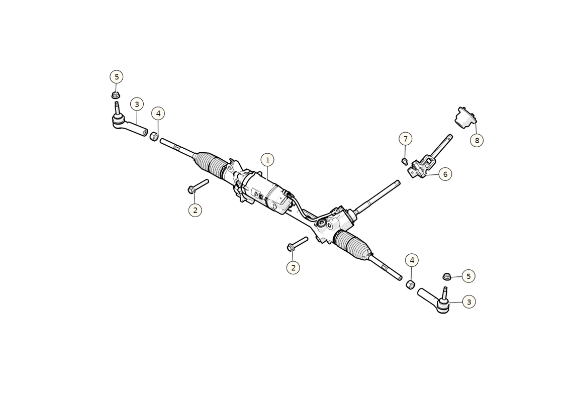

Voiture : Model S/A320
Re: Model S d'AlphaFloor
Message par AlphaFloor45 »
Où as tu eu ce schéma ?
Message par Hervé S70D »
Toute la doc Tesla en accès gratuit
https://service.tesla.com
