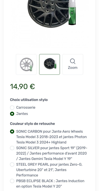

nordique a écrit : 24 nov. 2023 12:08
Bon voiture quasi neuve et jante arrière gauche déjà légèrement abîmé....merci le trou sur la route dans un parking :(
Je veux du coup réparer la jante avec la peinture sur greendrive, mais je ne sais pas laquelle choisir. J'ai la model 3 highland jante photon 18'...
Sur le site il conseiller de prendre le "grey carbon" pour la model 3 jante 18', mais je pense que c'est pour l'ancienne model 3.
Pour la highland, il faudrait plutôt partir sur le "black", mais je ne sais pas si le rendu sera optimum par rapport au nouvelle jante.
https://www.greendrive-accessories.com/ ... d=AOMNimX7
Besoin de vos avis.
Même mésaventure. Un muret multirécidiviste a agressé ma jante arrière gauche dans un parking public ...
Comme vous, j'ai un gros doute sur la couleur. J'ai donc envoyé un message à Greendrive avec photo de la jante. Ils m'ont répondu qu'il fallait le stylo "GREY CARBON - Jante Aero Wheels Tesla Model 3" et la finition brillante.
Comme sur la TM3 ancienne génération en fait. Mais je ne suis pas convaincu de leur réponse. Pour moi la jante 18 pouces de la Highland est noire et mate. :interroge:
Y aurait-il un possesseur de l’ancienne TM3 en jantes 18 pouces pour nous dire si les anciennes jantes ont vraiment la même couleur que les nouvelles ? D'avance merci. :croise:

Bonsoir à tous!
Même soucis... Une jante de ma M3 highland a frotté...
Je me casse la tête pour trouver la couleur des jantes photon... Et je ne trouve rien de clair...
Savez vous quelle est sa couleur...grey.. noire... Brillant...mate...?😅😅😅😅

Salut MJCX81,
Pour ma model 3 highland, sur le site greendrive, j'ai pris le stylo de retouche "anthracite grey gunpowder" et le vernis mat. ( sur les conseils du carrossier de greendrive car à la base ils ont insisté pour me vendre le stylo de retouche de l'ancienne model 3).
Le rendu est bien.

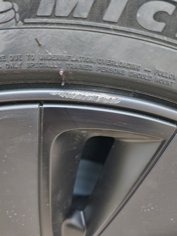

Bonsoir à tous
J'ai récupéré mon auto hier et aujourd'hui en reculant comme un abruti ( sans regarder l'écran) , j'ai abîmé ma jante.
Dégouté 😡
Je voudrais savoir si quelqu'un peut me donner un conseil.
Comment poncer proprement les bavures ?
Et surtout où je peux trouver la même couleur pour y mettre un coup de bombe ?
Merci d'avance à tous

Salut @nordique
Je voudrais ton avis sur le choix de mon stylo de retouche.
Est-ce que d'après toi c'est le bon ?
Model 3 Highland propulsion jantes phanton 18 pouces.
Merci d'avance

Bon j'ai laissé un message sur leur site..
Réponse rapide.
Il me dit ok pour le choix que j'ai fait et il me rajoute un vernis mât à passer

Salut Bmvorld,
Sur le site, ils ont changé les libellés des stylos.
Mais vu le nouveau descriptif, oui faut prendre le stylo "Sonic carbon", avec le vernis "mat" pour finition.
Je viens de voir ta photo, elle est très légère la griffure sur ta jante, ça se voit quasiment pas. Le stylo fera bien l'affaire et il t'en restera les prochaines fois au cas où :)
A contrario de toi, j'avais tellement frotter la jante, que l'on voyait du blanc sur les parties frottés. Et avec le stylo nickel ca ne se voit plus, à part regarder de près.
