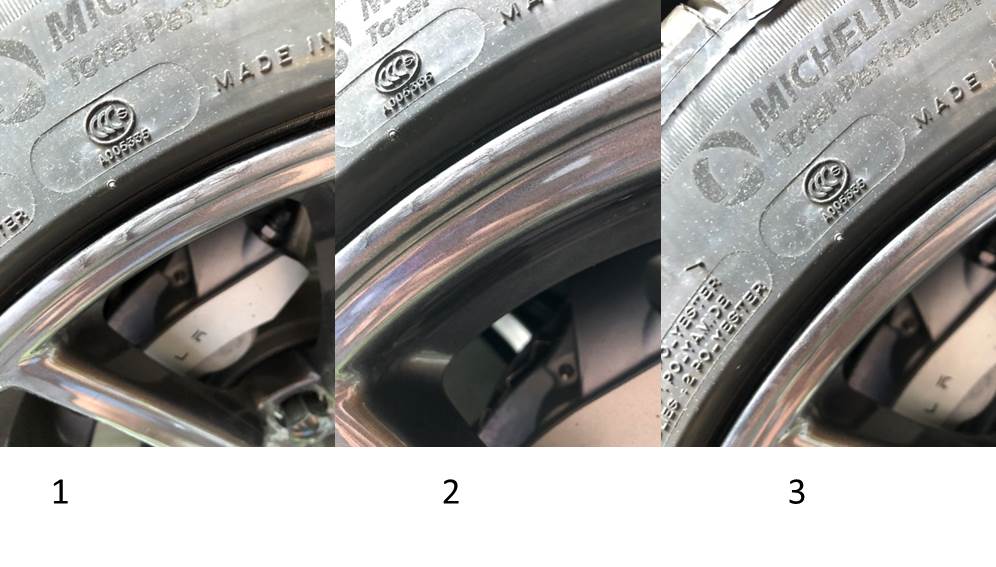

Elle est quand même large ! Résultat j’ai « légèrement » frotté un trottoir récemment.
En cherchant sur le web vous avez surement vu des vidéos pour la retouche de la jante « aerowheel » mais avec une peinture de retouche seulement dispo aux USA. J’ai trouvé chez netcolor.fr un gris assez semblant…j’ai donc essayé.

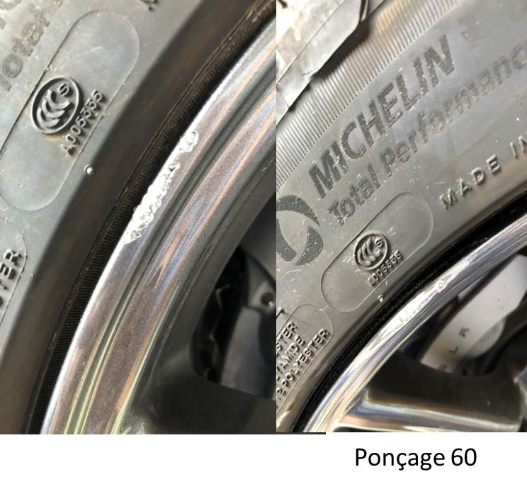

A gauche donc les dégâts. A droite après ponçage (humide avec un peu d'eau savonneuse) avec un papier verre de 60 (attention au reste de la jante) pour enlever le gros et les aspérités.
Puis rajouter du mastic (très peu) avec le doigt (mettre gants!! et protéger le reste de la jante avec du scotch), laisser sécher (sièste ;), résultat photo de gauche en bas.
Puis poncer un peu (humide tout le temps) avec du 600, puis remettre un peu de mastic si encore des "trous", laisser sécher (sieste ;) ), puis poncer 600 très léger pour enlever les grosse aspérités, si plus de "trous" passer aux 1000, 1200, 1500. rincer souvent et tester avec le doigt si c'est lisse....jusqu’a la photo de droite ci-dessus.
Puis mettre la peinture de retouche, 3 passages en débordant un peu sur la jante non-abîmé, laisser sécher 15 min entre les couches (il faisait chaud 33°C chez moi à Toulouse), voir les photos après chaque couche:
puis 3 couches de vernis.
Et c'est fini....
Pas mal...très difficile de retrouver la réparation après une semaine !! :Alcooliques:
Voici les produits :
Bon bricolage et attention aux trottoirs!!
