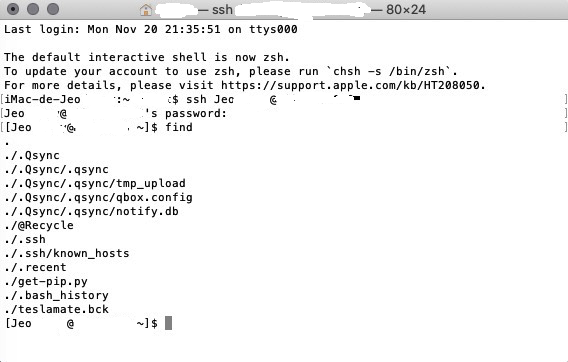

Pour accéder à Docker sur ton QNAP il faut le faire en SSH
Va voir par exemple ici :
https://www.qnap.com/fr-fr/how-to/faq/a ... nas-by-ssh
C'est indiqué pour Windows, MAC et Linux
Quand tu es connecté en SSH tu n'as plus qu'à taper les commandes, comme "docker-compose up -d" (sans les " ")
Tu peux aussi les copier-coller, plus sur pour éviter une faute de frappe

Quand je me connect en ssh au NAS Qnap je n'arrive pas à le mettre à jour. Je pense que je ne suis pas dans le bon dossier.
Avec Find j'ai cette arboressance.
Je dois rentrer dans le dossier teslamate ? Si oui comment ? Merci

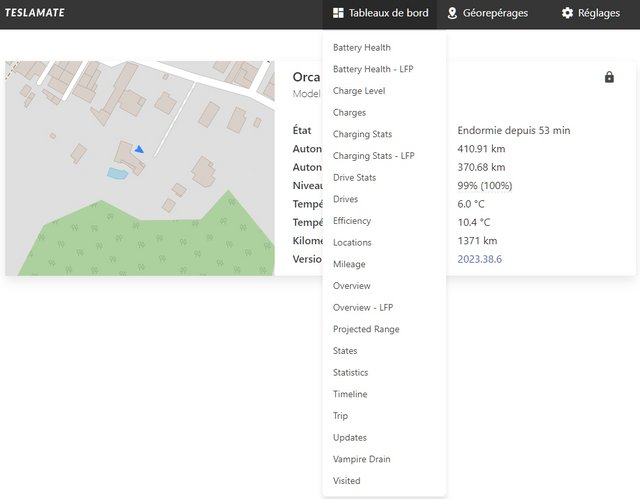

Cet après midi, mise à jour de mon Teslamate avec docker pull et up
Et là, surprise.... des dashboards spéciaux LFP :smile:
