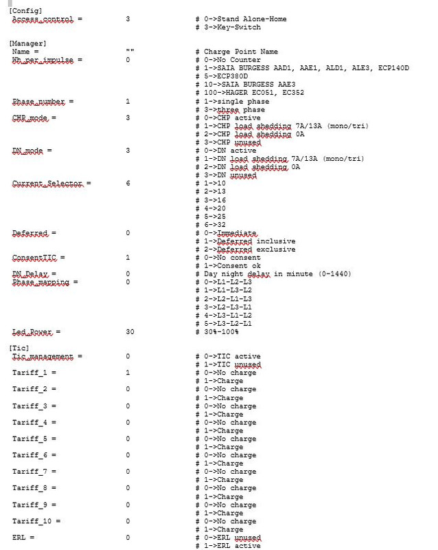

Pour information : Sur la mienne la liaison avec le Linky se fait avec un module radio TRPS120 car trop loin pour un cable.
Dans un premier temps j'avais eu le même problème que toi.
J'ai demandé à Enedis de me passer en TIC Standard car par défaut c'est en TIC Historique.
Attention car si tu as des équipements (Module de gestion de chauffage ou autre...) qui utilisent déjà la TIC il faut vérifier qu'ils peuvent passer en mode TIC Standard.
Une fois passé en TIC Standard j'avais un autre problème.
Elle ne chargeait qu'en HP.
J'ai fini par trouver et j'ai paramétré la borne comme ça (J’espère que c'est le dernier fichier OK sinon tu me dis et j'ouvrirai la borne) :
Elle reconnait les deux index HC et HP mais je sais qu'il est possible de lui faire reconnaitre les six index du Tempo.
Je n'ai pas essayé car pas d’intérêt pour moi.
Le paramètre ConsentTIC je l'ai modifié aussi sinon ça ne fonctionnait pas mais je n'ai pas vraiment trouvé à quoi il servait.
Tu peux essayer d'envoyer ça en restant en TIC Historique et tu verras bien si ça marche car je n'avais pas essayé.
