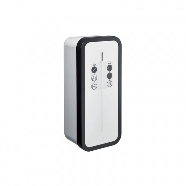

Moi j'ai un truc comme ça :
Il n'y a apparemment pas de reglages mais au final c'est bien fait.
Quelques réglages simples et utiles avec le bouton sensitif au niveau des voyants et aussi des possibilités avancées via une clé USB mais il faut ouvrir la borne.

Il y a 3 modes de charge possible :
1. Le mode de charge immédiat :
Ce mode permet la charge immédiate d’un véhicule électrique dès son branchement.
2. Le mode de charge différé :
Dans ce mode, le démarrage de la charge est différé et autorisé uniquement pendant les horaires à tarif réduit.
La charge s’arrête lorsqu’elle est complète.
3. Le mode de charge différé exclusif :
Dans ce mode, la charge est différée et autorisé uniquement pendant les horaires à tarif réduit.
La charge s’arrête dès que l’on sort de la plage horaire à tarif réduit même si elle n’est pas complète.
Si la borne est programmée en mode de charge différé ou différé exclusif, il est possible de lancer une charge immédiate.
Sinon il faut juste une clé USB, avoir/lire la notice et ouvrir la borne.
On peut même changer l'intensité de la Led...
Il y a aussi l'enregistrement des dernières sessions.
