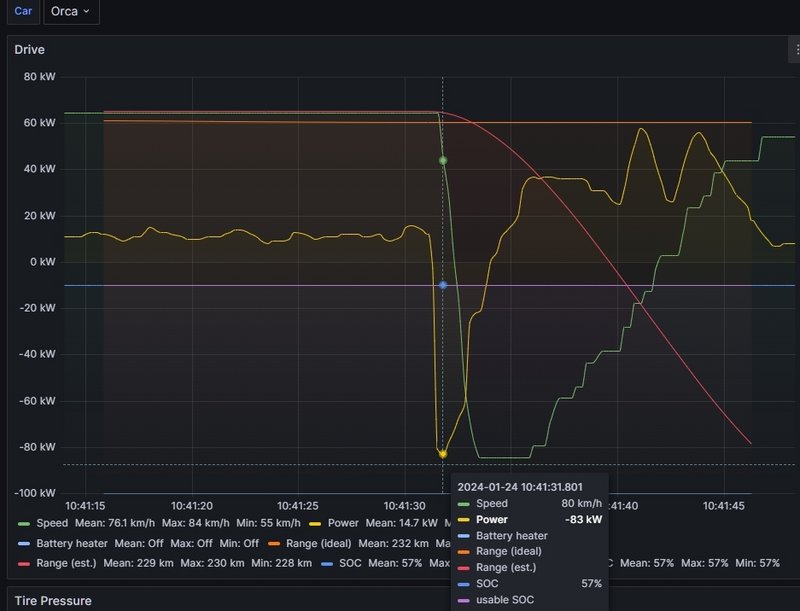

Hier matin, à 85 km/h au régulateur, freinage brusque pendant 5s
La raison: léger virage à droite, mais en face arrive un semi visiblement à vitesse non réglementaire, et qui prend son virage en mordant bien franchement sur la ligne blanche continue centrale. Une bonne largeur de pneu facile. :insulte: :insulte:
La voiture a freiné très sec, et juste avant que je n'aie eu le temps de commencer à serrer à droite: ça surprend ! Mais à y bien réfléchir, c'était totalement justifié

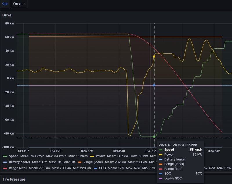

Voilà la trace laissée dans teslamate:
début du freinage à 10:41:32 env.
reprise de vitesse à 10:41:35 env.
A noter:
- apparemment, ce freinage est effectué en grande partie par freinage régénératif: -80 kW
- j'avais eu l'impression de piler jusqu'à arrêt complet, mais en fait la vitesse est passée de 85 km/h à 55 km/h... c'est l'instantanéité qui donne cette impression de piler à l'arrêt.
- ..... la voiture a réagi plus vite que moi

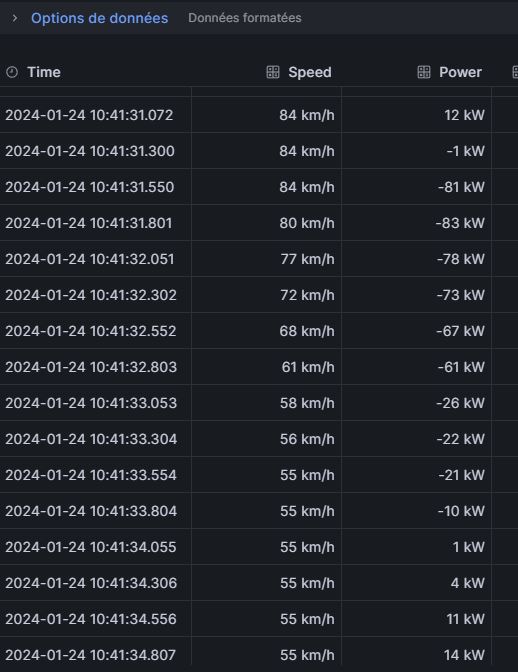

@Tigerbill17 teslamate n’a pas ttes les données, la courbe que tu voies est générée grâce à plusieurs points. Il est grandement possible que tu aies freiné plus fort mais l’envoie des données s’est fait avant la fin du freinage, le temps de renvoyer des données et la voiture était déjà reparti.
Il m’arrive de faire souvent des pointes a 160km/h au compteur que je ne vois dans teslamate que si je tiens suffisamment longtemps cette vitesse.
Tigerbill17
Messages : 1851
Inscription : 12 sept. 2023
Voiture : TMY prop Berlin
Re: Freinage fantôme
Message par Tigerbill17 »
Non, c'est bien ça, c'est bien 55 km/h plancher, ça se voit dans la liste des données ( dans le graphique , en haut à droite, 3 petits points du menu, inspecter données)
l'intervalle de saisie des données est de 1/4 de seconde
On voit la chute de puissance à partir de 31.300, et le début de la chute de vitesse qui se produit avec un gap d'environ 1/2 seconde et qui continue jusqu'à 55km/h alors que la puissance est déjà en train de remonter, et la vitesse ne descend pas en dessous.
