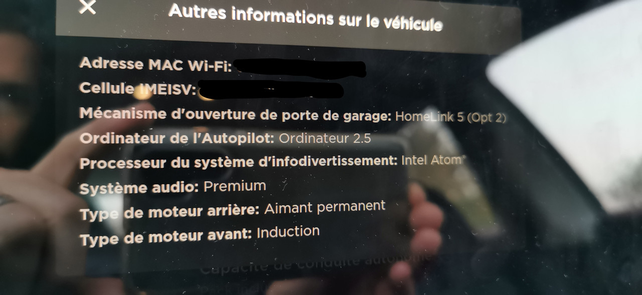

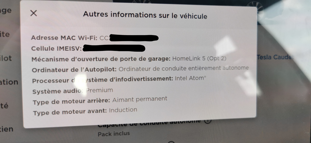

Aujourd’hui c’était le grand jour ! C'était risqué un vendredi 13 :lol!: ... mais tout c'est bien passé :cheers:
Intervention pour changement de HW2.5 en HW3 effectuée de 8h30 à 12h30 au Tesla Center de MEYRIN-GENEVE... une heure de plus que prévu au départ ...
Mise à jour du système et mise à jour des cartes de navigation après la réception du véhicule pour pouvoir activer toutes les option FSD.

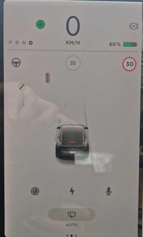

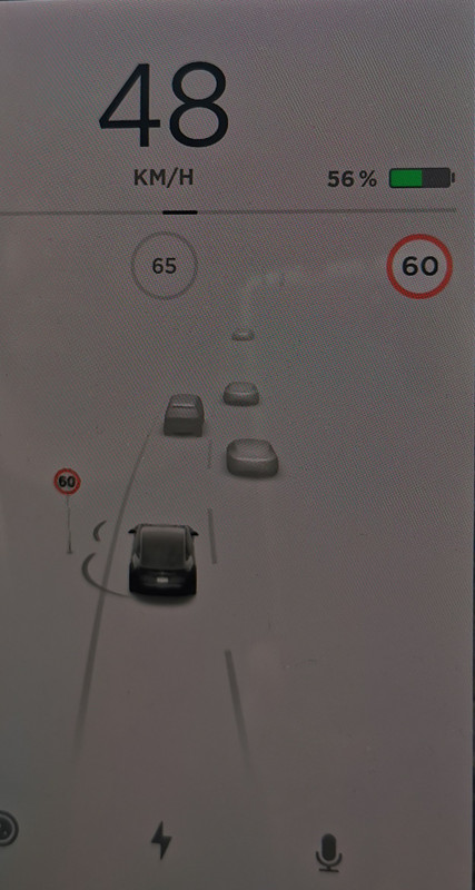

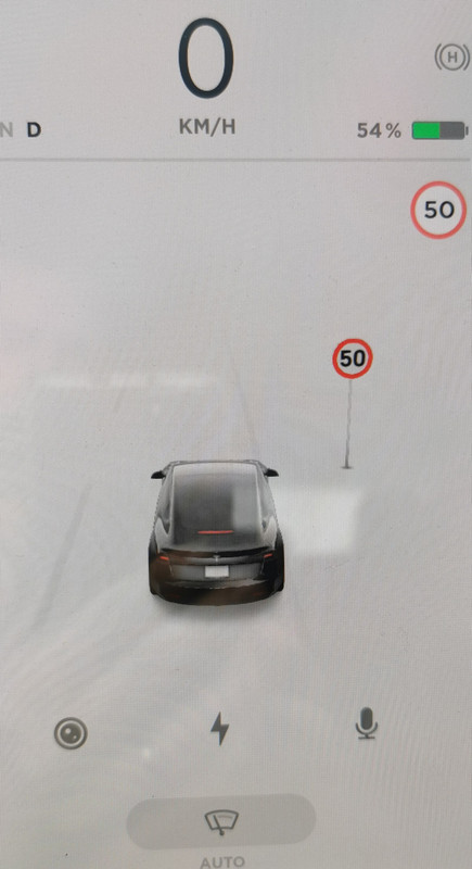

Et ben je dis que c'est quand même une belle évolution, même si malheureusement tout n'est pas encore activé en Europe, on se rend compte de toutes les infos que voit la voiture ... panneau vitesse et STOP, marquage au sol, feux rouges ... il doit y avoir quelques milliers de calculs la derrière pour toutes ces informations en temps réel.
Ci-dessous quelques images de la vision en conduite et de la différence des infos sur le matériel de la voiture avant/après.
J'ai demandé à l’acceuil s’il y avait beaucoup de mise à jour pour le HW, il m'a confirmé qu'il y en a une par jour minimum ... du coup, en tous cas pour ceux qui sont en Suisse, n’hésitez pas à lancer une demande d'intervention par l'application TESLA.
Et je serre les pouces pour les autres pays pour que ça suive rapidement et que ces installations se fassent pour les possesseurs du FSD et que tout le monde puisse en profiter !
Tesla M3 Performance 2024 FSD repris de ma première Modèle 3 LR de 2019
