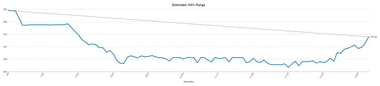

Le (re)calibrage continue et suit son cours.
High Range : 498.9
Current Range : 475.58
Range Loss : 23.32
Percent Loss : 4.9 %

Efficace, cela remonte bien. N'est ce pas lié aussi à la température ?

Non je ne pense pas car la température est plus basse en ce moment (2-3°C le matin) qu'il y a un mois.
J'essaye vraiment de descendre aux l’alentour de 10% avant de recharger et je recharge 10>90%.
Je suis curieux de savoir quand la courbe va se stabiliser.
