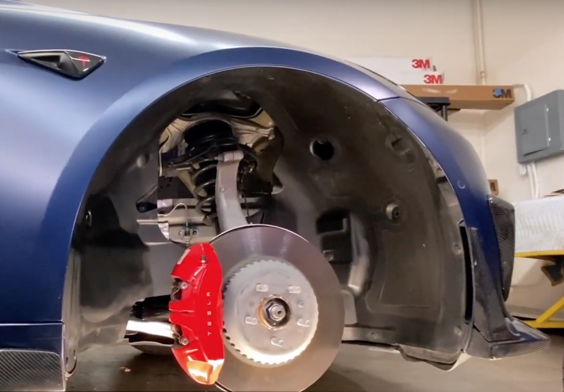

Ta voiture ressemble bien à ça ?
Le moteur et la connectique sont prévus pour recevoir de l'eau donc pour moi aucun risque à nettoyer les jantes.
Jorginho88
Messages : 38
Re: Nettoyage des jantes model 3 highland
Message par Jorginho88 »
Oui. pareil à ça !
Messages : 29503
Alors tout est normal, tu peux profiter de ta voiture et nettoyer les jantes comme tu le souhaites.

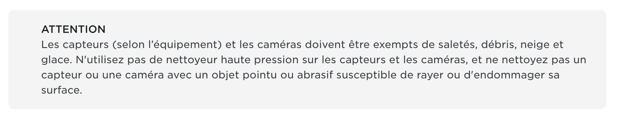

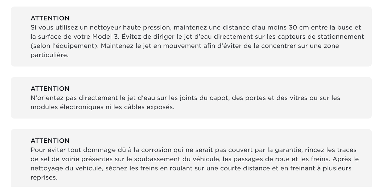

Messages : 29503
Voila ce que dit la notice à propos du nettoyage haute pression :
