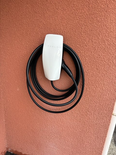

Il y a un support sur la droite pour le connecteur ?

Message par Lechristal45 »
Bonjour oui support sur la droite et moi idem en mono 3G10

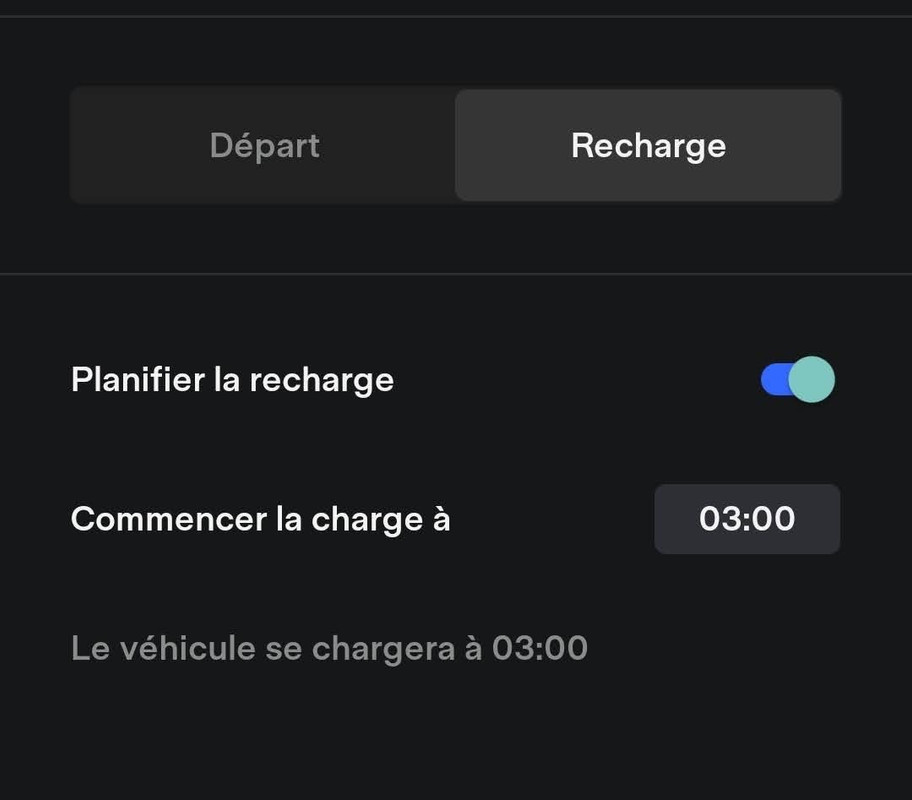

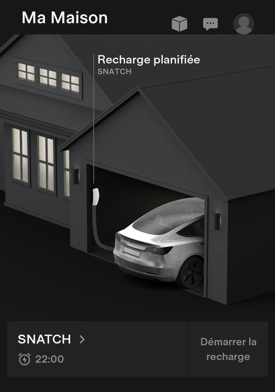

Bon j’arrive à charger sur la wallconnector genre à 20A mais mon problème : dans la voiture la recharge planifiée et décochée, dans l’application Tesla idem et activé sur la page dédiée de la wallconnector mais ne démarre pas automatiquement…
Si quelqu’un peut m’aider en renvoyant sa configuration je suis preneur en vous remerciant par avance :)

Voici mes réglages.
J’ai défini une plage horaire sur le Wall Connector de 22h à 06h (Heures creuses Tempo).
Et sur la voiture, j’ai planifié un début de charge à 03h
Lechristal45

Quand tu parles de ‘´ sur la voiture ´ c’est sur la première page de l’application dans la partie planifiée.

Olival68,
Je ne comprends pas, tu veux une charge en heures creuses de 22h00 à 06h00 mais tu lui indiques de commencer à 03h00 dans la voiture ?
Il y a incohérence, non ?
