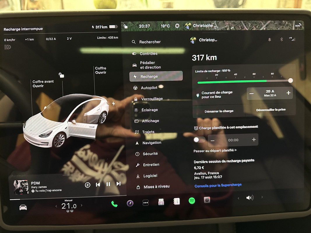

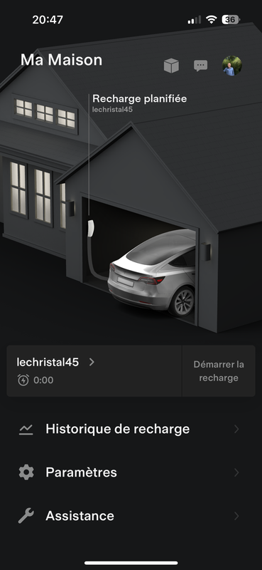

Si tu as défini une plage horaire de charge sur ton Wall Connector et que tu essayes de lancer la charge depuis la voiture en dehors de cette plage horaire, tu auras le message "Charge interrompue".

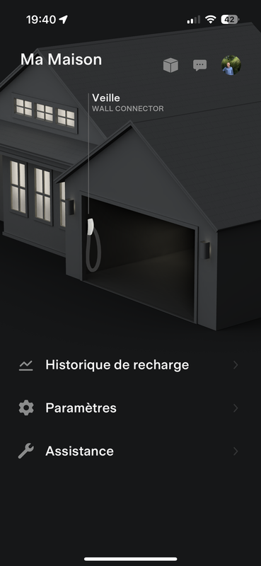

Tu peux charger en manuel en dehors de la plage horaire défini en passant par l’appli Tesla et à condition d’avoir ajouter ton WallConnector sur l’application.
Tu as défini une intensité max de 32A sur la borne. Donc la charge n’est pas censé être bridée à 16A sauf en cas de réglages différents sur la voiture ou le téléphone.
L’intensité peut être également limitée en cas de problème sur la ligne, borne, prise….etc.
L’intensité peut également baissée quand tu approches des 100%.
