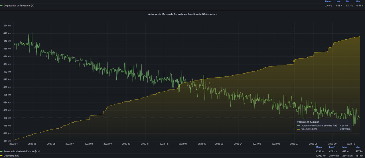

Petit check de l'autonomie de ma batterie à 20 000 km : 426km (439km à la livraison), soit une dégradation de l'ordre de 3% en 11 mois.

Sensiblement pareil.
