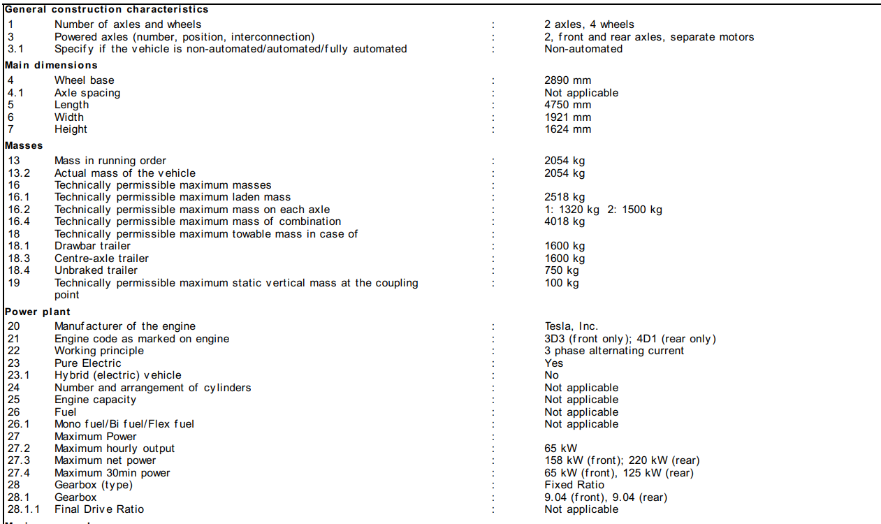

Suite à recherche d'un véhicule électrique familiale pouvant tracter ma caravane (1600kg) qui rentre dans mon budget, je retombe inlassablement sur la Modèle Y .... :like:
Niveau puissance, c'est OK, poids tractable, je vois sur le site Tesla 1600kg autorisé maintenant reste l'autonomie, qui je pense tournera autour des 40kw en moyenne en traction, j'en déduis donc une autonomie de 150 kms sans risque entre 2 recharges. Je ne trouve pas de retour d'expérience avec ce poids.
Je pensais partir sur le modèle Grande Autonomie, m'apportant l'AWD et poil plus d'autonomie, qu'en pensez vous ?
Il me reste à confirmer que je pourrais bien tracter avec mon permis et qu'elle peut bien tracter 1600kg. J'ai une mauvaise surprise lors de l'achat de mon espace 5 diesel qui dépassait de 15kg le poids autorisé par le permis B96 (4250kg). :pleure:
Est ce qu'un possesseur de TMY GA récente pourrait me faire une photo anonymisée de la carte grise svp ? :question: Il faut que je fasse mes calculs avec les différentes valeurs et vérifier avec mon assureur que c'est Ok avant de passer commande.
Pour ceux qui tracte, si vous avez des conseils ou une expérience similaire, je suis preneur :smile:
A vous lire.

Sinon tu veux qu'elle case ,se sera plus simple qu'une photo.
Le mien est un propulsion normal.
F1 et F2 : 2448
F3 : 3948
Du coup maxi je peux tracter F3 - F2. 3948 - 2448.
1500 kgs maxi. :yeuxciel:

Merci de ton retour, effectivement c'est F3 et F2.
J'ai remarqué suivant les modèles que cela varie entre 1500 et 1600kg. Je ne sais pas pourquoi.... Pourtant sur le site Tesla c'est bien indiqué 1600kg.
Elle est de quelle année la tienne ?

Ok donc c'est mal parti pour la version propulsion 2023. Quelqu'un pourrait me donner les valeurs pour MY GA de 2023 svp ?

Tu trouveras les réponses ici Poids tractable Model Y sans attelage d'origine
Visiblement 1500 pour les prop et 1600 pour les GA et Perf.

Sur mon TMY prop berlinois livré samedi :
F2 : 2456
F3 : 3956
On est donc à 1500 kg

Merci slabze et XjojoX, j'avais déjà vue ce fil mais cela reste confus.
Visiblement la version prop c'est 1500kg. Déjà je peux éliminer ce modèle, reste à voir la version Grande Autonomie.
Est ce que qqun peut me partager les chiffres F3 F2 pour la version Grande Autonomie 2023 ?
Ce qui me laisse dubitatif c'est que le site TELSA annonce 1600kg alors que ce n'est pas vrai .... j'ai bien fait de vous demander avant d'acheter

Un TA vient de me transmettre le document suivant. On voit 1600 tractable et pourtant si on fait F3 - F2 on tombe sur 1500 ...... :yeuxciel:
