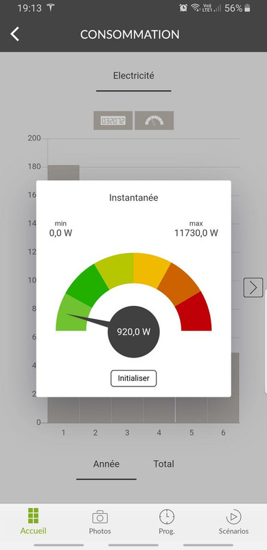

Tiens c’est amusant ça ! Quelle appli utilises-tu si tu n’as pas Linky ? Sûrement un spike lors du démarrage de la charge, le disjoncteur a tenu donc ça n’a pas dû duré longtemps. Tu as le monitoring sur la durée ? Ton disjoncteur différentiel principal est bien réglé sur le calibre 45 ?

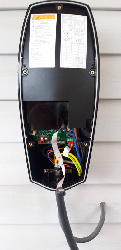

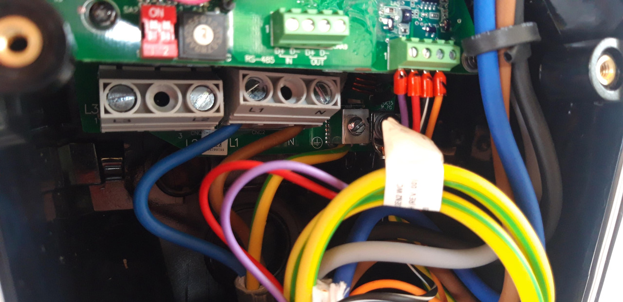

Comme je suis de bonne humeur , je t'ai fais deux photos pour appuyer mes dires:
Que l'on arrive en tri ou en mono-phaseé tout est simple.
Ce démontage m' a permis de voir que j'avais inversé la phase et le neutre, mais c'était sans incidence sur le fonctionnement de la borne.
Ta section de cable me semble très fine!

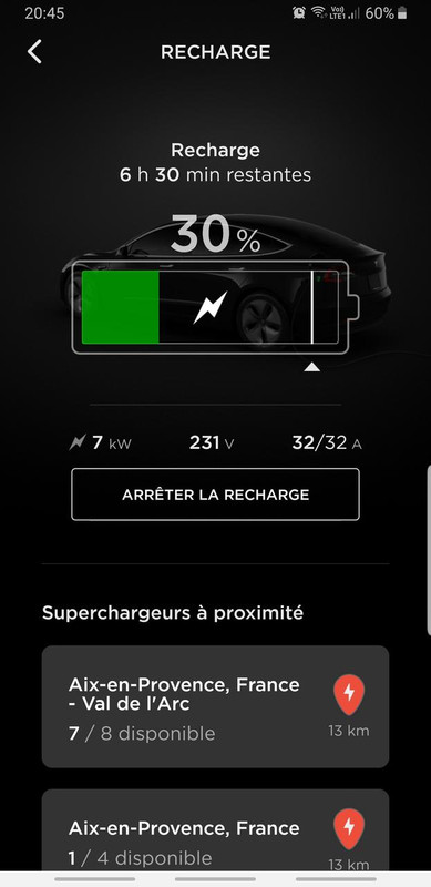

Première charge a la maison ça a l'air de bien marcher. Je vérifierai la température des disjoncteurs, en début de charge il était à 28° soit temperature ambiante.
