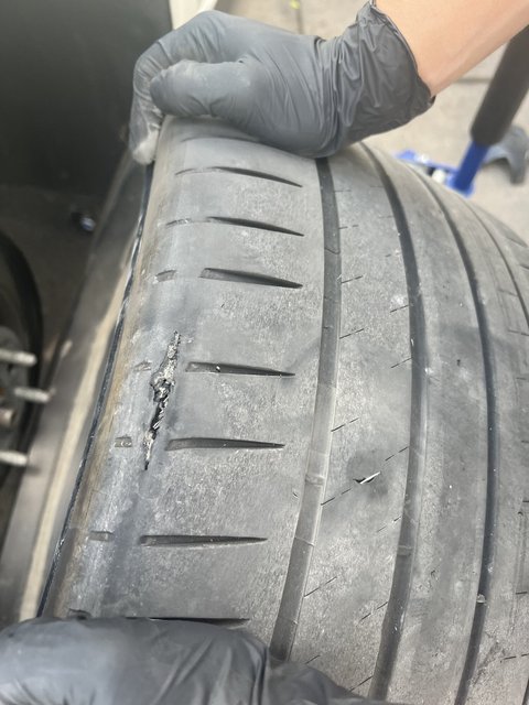

Apres avoir épluché les forums US, il semble qu'un gros défaut affecte les nouvelles S et X (le probleme est plus visible et grave sur les 21 pouces mais existe aussi sur les 19 pouces)

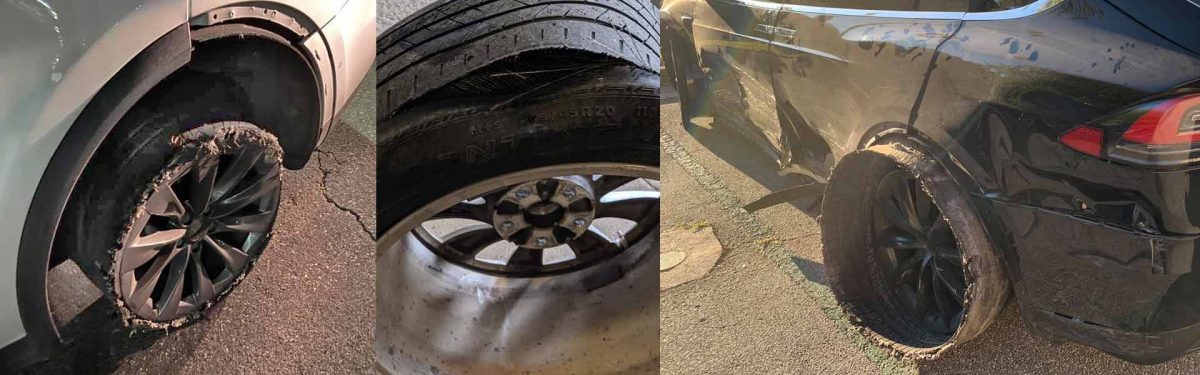

le carrossage à l'arrière est trop important quand la voiture est dans le réglage de suspension le plus bas et les pneus arrières s'usent de façon anormale, entrainant au mieux une crevaison, au pire un éclatement du pneu

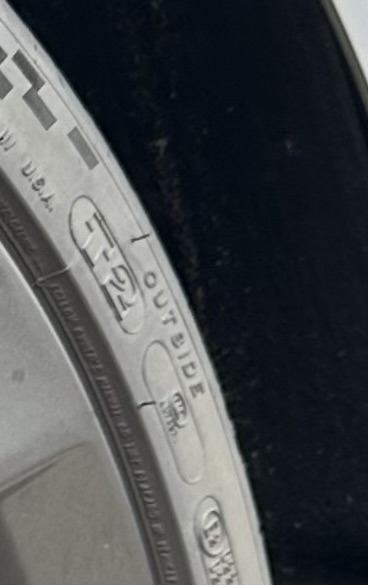

Et tous les pneus ont un côté inside et outside. Même en démontant les pneus, on ne peut pas mettre l’intérieur vers l’extérieur.

Seul les pneus asymétrique ont le marquage "outside" à ne pas confondre avec le sens de roulage des pneus directionnels.
les pneus symétrique n'ont pas sens de montage.

Malheureusement, la monte d’origine n’est pas symétrique

le problème est que le bras d'origine est adapté pour rouler en position haute ou moyenne, et pas en position basse, sauf que la voiture passe quasiment tout son temps en position basse. Ca couplé a de forte accélérations, modifie le carrossage et fait que les pneus s'usent sur le bord intérieur.
Il y a des 100aines de personnes qui se plaignent du phénomène avec photos à l'appui, je ne comprend pas ton commentaire
