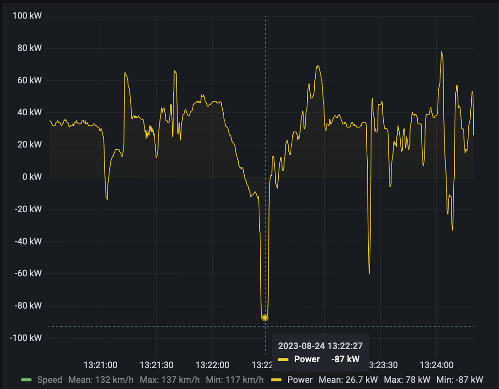

A chaque mise à jour nous lisons des remarques sur le freinage récupératif, un coup il baisse, un coup il remonte, d'après certains conducteurs.
Pour que cela soit plus factuelle je vous invite à utiliser Teslamate, S3XY Buttons, Scan my Tesla ou Teslogic pour avoir une information précise en kW.
Par exemple sur ma Model 3 Performance j'ai généralement 75 kW de freinage récupératif, hier sur autoroute j'ai même eu 87kW.
Sur Teslamate cela se trouve dans "Drive" :
Et vous, vous avez combien ? Avec quelle voiture et quel % de batterie ?

Je ne vois pas ce graphique dans Teslamate. Sous drive, j'ai la liste des drives et c'est tout!
Re: Freinage récupératif
Tu cliques sur un des Drives de la liste.

J'ai bien un graphique mais avec beaucoup de données.
Si je comprend bien c'est Power Mean qui donne le freinage récupératif.
Trouvé comment afficher seulement une donnée en cliquant sur Power Mean (sur l'étiquette pas sur la ligne jaune). Je m'échinais à cliquer sur la ligne :sun:
J'ai Power Mean: -6.34 kW Max: 67 kW Min: -46 kW pour une descente de 18 km et un dénivelé de 960m avec récupération affichée de 4%
Est ce bien cohérent?

Tu cliques sur "Power" ou sur ce qui est à côté. Le Min correspond au freinage récupératif maximum.
