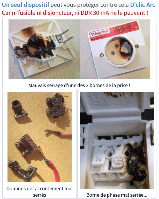

Quelques exemples de mauvais serrage sur connexions électriques :
https://www.tecnipass.com/cours-electri ... uit?page=4
Donc bien serrer les connexions, et comme on le voit, les vérifier de temps en temps.

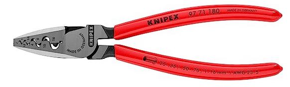

Des cosses peuvent améliorer les contacts, mais il faut qu'elles soient sertie avec une pince spécifique.
Messages : 2760
Re: Adaptateur P17 32A
Mouai sur la 4ème photo je vois pas comment sa a pu être mal serré vue que c'est des lamelle autoblocante 🤔

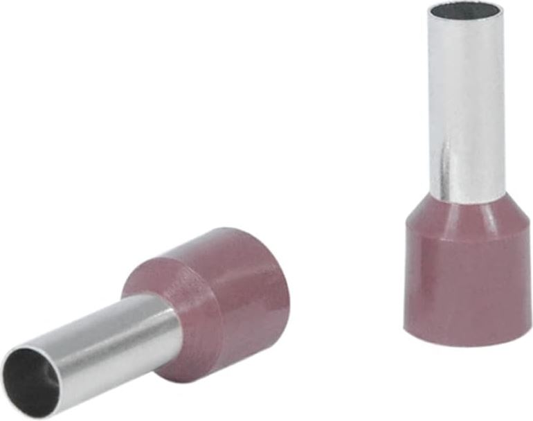

Les embouts de cablages sont à réserver aux fils souples, il n'y a pas nécessité à en installer sur du multibrins rigides.

Et du coup, je les enlève ou je les laisse ?

Alors chez moi, les embouts 10mm² ne passent pas sur le connecteur femelle P17 32A. Du coup j'ai étamé le câble, mais pas sur que ça serve à grand chose... Sinon, j'ai sertis mes embouts du câble, je me sens plus rassuré, mais encore une fois, c'est certainement plus psychologique qu'autre chose :smile:

Chez moi c'était tout juste mais le câble coupé bien net et légèrement torsadé rentre tout juste sans embouts

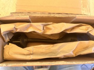

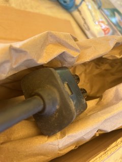

Mon mécontentement aujourd’hui c’est ma réception de mon colis !
Arriver dans un carton, sans emballage , sale, on dirait de l'occasion , c’est vraiment abuse , a 53€ pour un adaptateur, franchement ils pourrait faire les choses plus propre ! Ça donne pas envie de racheter quoi sue ce soit sur le store tesla !!

Étonnant, normalement les adaptateurs sont vendus dans une boîte en carton noir mat du plus bel effet. Ce n'est pas un produit neuf que tu as reçu.
