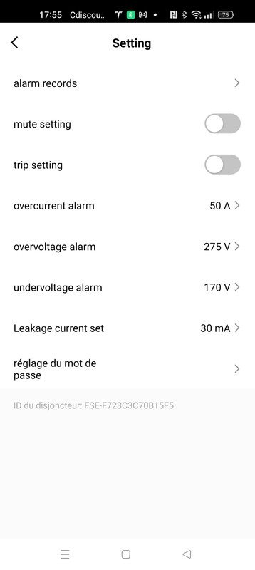

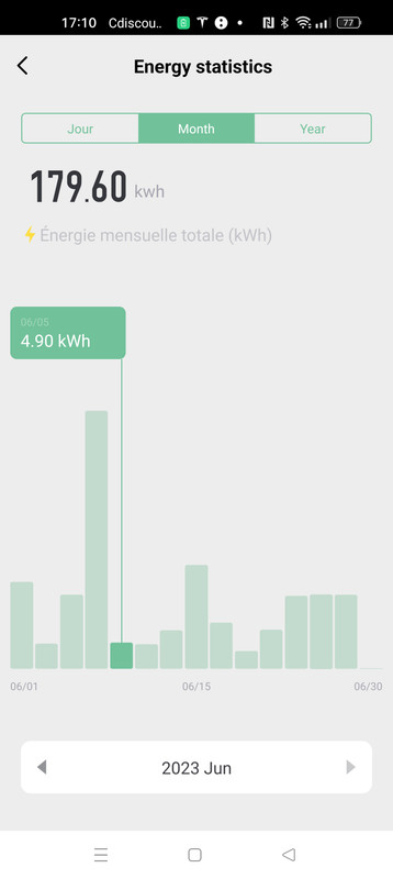

pour les personnes qui désir commande en WIFI, moi j'ai mis un disjoncteur Wifi toya qui me donne la consommation sur mon smartphone et qui gère démarrage automatique a 22heur.

@Aqwbon
Attention tout de même à ce genre de chinoiserie qui accepte 64A.
Pour moi, ce n'est pas un disjoncteur, il n'y a pas d'armement manuel, aucune indication sur la courbe de coupure et encore moins sur le courant de coupure (généralement 6kA sur des disjoncteur supérieur à 10A)
Je te conseille de mettre un vrai disjoncteur en amont.

j'ai mis un disjoncteur devant par précaution, mais ce n'est pas 64A qui fait rôle disjoncteur mais le courent de fuite qui ce masure en milliampères est sur ce model c'est réglable par soft.

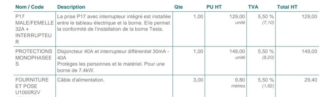

Bonjour dans le guide d'installation il parle d'une prise p17 bleu, un installateur irve la également incluse dans sont devis hors j'ai parcourus plusieurs page de ce sujet mais pas d'info dessus

@Buck
Ils ne sont pas nombreux à valider une installation avec une P17 verrouillable.
La plupart t'impose leur borne T2S au prix d'un demi-bras.
Va s'y fonce.
