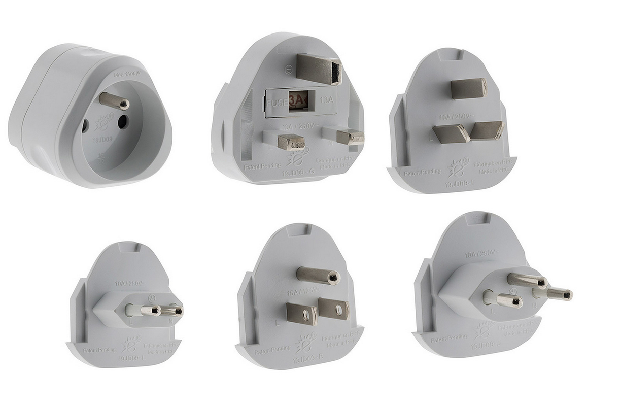

En lisant bien le message auquel j'ai répondu tu verras que le membre @imagine propose "d'ajouter sur la câble français une prise adaptateur ce qui est nettement moins cher" .
Donc de nouveau je confirme qu'utiliser un adaptateur de voyage pour recharger une voiture n'est pas du tout une bonne idée.
En effet pour 20€ ton chargeur Tesla devient compatible avec le monde entier et il pourra même faire un feu d'artifices sans attendre le 14 juillet. Tu peux faire ce que tu veux, moi cela ne me dérange pas, mais je ne vais pas recommander cette bidouille.
Par contre biensur les adaptateurs Tesla qui remplacent la prise d'origine sont prévus pour supporter la puissance pendant des heures.
