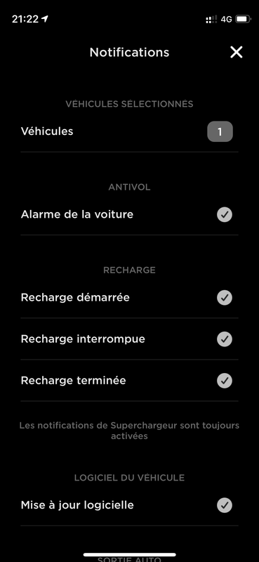

hello,
depuis une paire de semaines, je ne reçois plus les notifs de "charge presque terminée" aux SuCs.
Je suis le seul ?
Re: Probléme de recharge Supercharger
@LMD
As-tu regardé dans l’application dans : Paramètre => Notification, si tu as bien les infos de recharge cochées ? :?:
LMD
Messages : 393
Inscription : 31 oct. 2019
Voiture : T3H AWD FSD
Message par LMD »
oui, j'ai regardé.
Elles étaient cochées avant, elles le sont toujours ...
Encore un mystère ?
