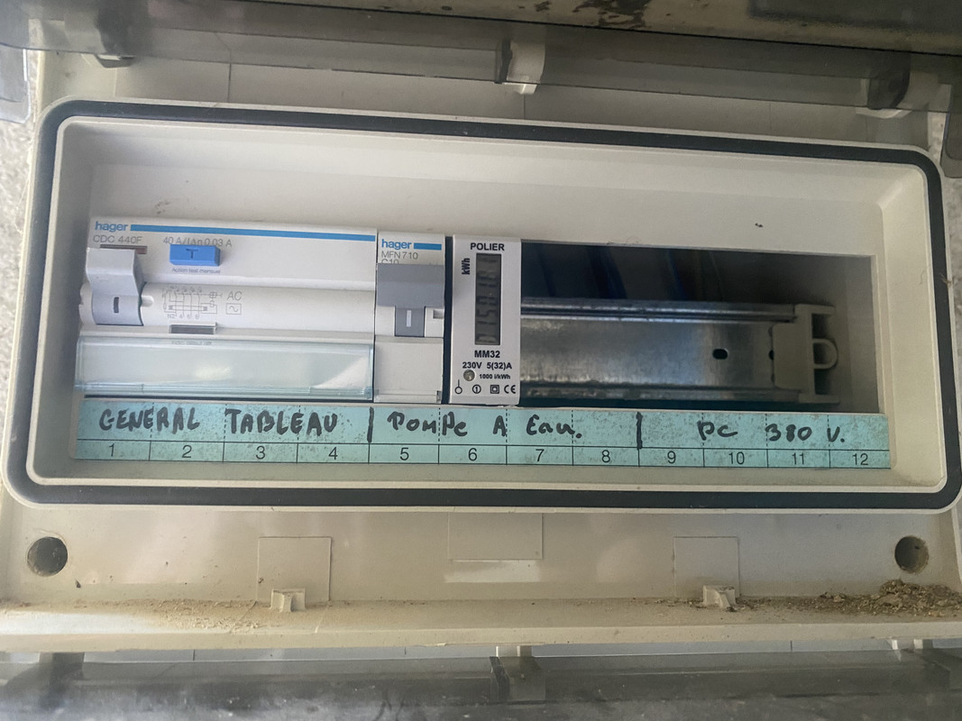

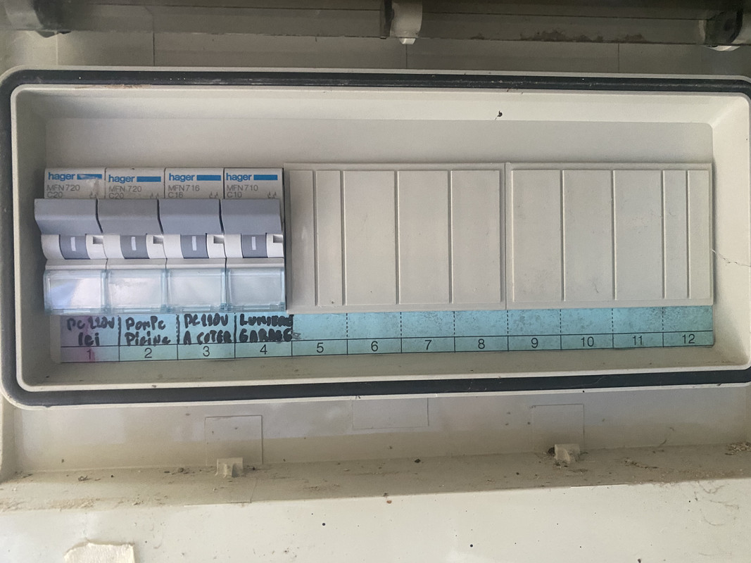

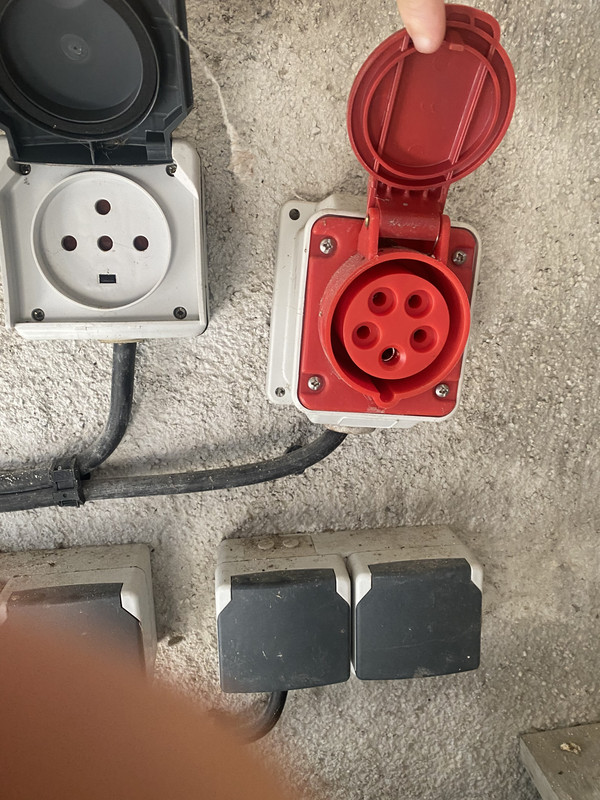

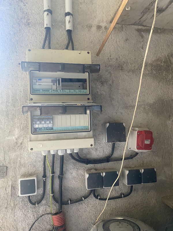

Sinon dans mon garage j’ai ça comme installation actuellement, dont la prise rouge, je sais pas ce que ça vaut…

La prise rouge et la prise blanche 5 fils sont des prises triphasé.
Il n'y a plus qu'à acheter un adaptateur et vous connecter dessus avec le chargeur fourni avec votre Tesla.
[EDIT : @Olival68 a raison, le chargeur mobile ne fonctionne qu'en monophasé]
Reste peut être à voir comment c'est branché.... :interroge:

Ta prise rouge est une prise triphasée…..mais si j’en crois ton tableau électrique, elle n’est plus alimentée.
