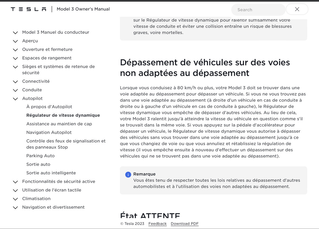

EiTeR
Messages : 740
Inscription : 29 avr. 2023
Localisation : 91
Voiture : TM3 blanc nacré
Re: Tout sur l'Autopilot : Fonctions de série vs en option
Message par EiTeR »
Salut !
Est ce que vous avez remarqué que lorsque vous êtes en AP sur la file de droite sur voie rapide, et qu’un véhicule roulant moins vite que vous se trouve sur la voie à gauche l’AP a tendance à freiner et se caler sur la vitesse du véhicule à gauche. Comme s’il savait qu’il n’avait pas le droit de doubler par la droite.
Livré 17/05/23 / V.2025.8.7
Messages : 3132
Tout à fait ;)
Une petite pression sur l’accélérateur, et tu autorises la voiture à accélérer et doubler par la droite :smile:
EiTeR
Messages : 740
Localisation : 91
Message par EiTeR »
Ah très bien donc elle sait ce qu’elle a le droit ou non de faire ( en théorie )
Merci pour la réponse en tout cas ! C’est bon à savoir
Messages : 4414
Voiture : #3 Brabus
EiTeR Fonctionnement normal que tu retrouves dans le manuel de conduite. C’est un simple respect du code de la route.
EiTeR
Messages : 740
Localisation : 91
Message par EiTeR »
Ah yes j’ai pourtant cherché ( mal visiblement ) mais j’ai pas trouvé je tacherai d’être plus rigoureux dans mes recherches dans le manuel merci encore !
