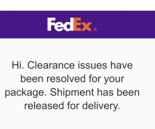

Tiens, il semblerait que l'appel du jour ait enfin porté ses fruits !
