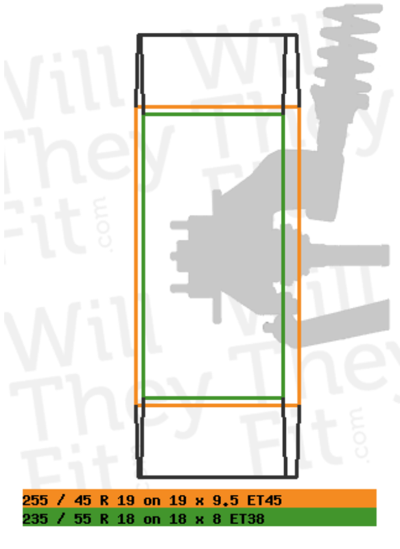

Retour au sujet des jantes 18" ;)
En fait pour les elargeurs de 5mm, je pense que c'est pas la peine. En regardant l'image de willtheyfit.com 8) ci dessous, effectivement on perd 12mm (divise par 2) sur la jante (rectangle vert vs rectangle orange) - mais le pneu (trapeze noir) arrive au meme endroit au final... Les pneus fourni avec la voiture sont moins large que la jante 19". Le pneu en 235 est plus large que la jante 18".

@PCayus
Effectivement, tu as raison de préciser car le schéma proposé n'est pas le même que pour les jantes Aéro de TM3 et qui avait été donné plus haut :
https://www.willtheyfit.com/index.php?w ... offset2=40
C'est le montage sur ton véhicule : jantes en 18" de diamètre et 8,5 de largeur avec déport de 40 (ET)
@electronit
Je ne sais pas si tu souhaitais également parler des mêmes jantes Aéro de la TM3 ?
Si c'est le cas, attention car comme indiqué plus haut, ton schéma n'est pas le bon !
Petite précision importante également : je n'ai parlé de monter des cales que pour rattraper un déport différent en cas de montage de jantes ayant des caractéristiques différentes.
Ce qui était le cas pour @PCayus et ce qui serait ton cas également
A mon sens, ce n'est pas parce que tu réduis la taille des pneus qu'il faut se contenter de savoir si les 2 types présentent à peu près le même centre en prenant la mesure exclusivement à partir des pneus : un comportement routier va principalement se déterminer par rapport à la largeur des voies.
Or, dans ton exemple, tu réduis la largeur de plus de 12mm, qui plus est avec un contact au sol qui se trouve réduit !
