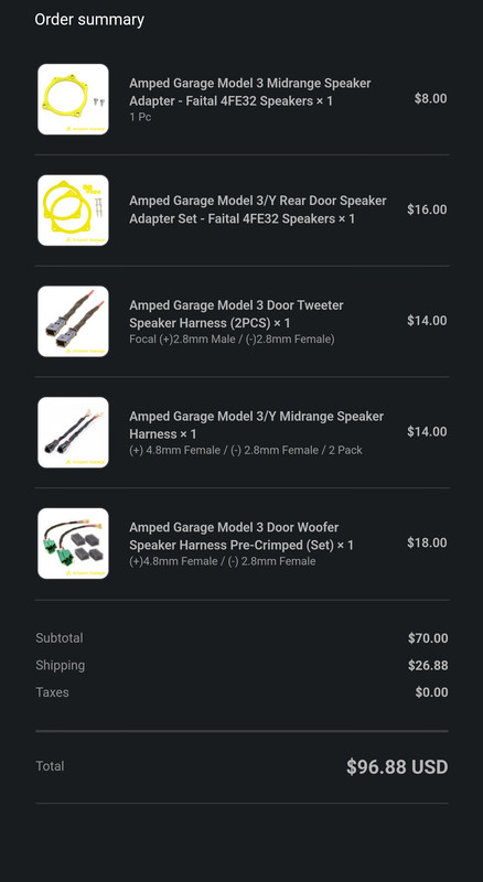

Perso j attends encore Amped, je ferai un retour sur tout ça quand j'aurai tout monté ( j espère ce WE ! ) Mais oui le faisceau du twitter ne sert à rien si tu le relies au woofer.
Voilà ma commande si ça peut t'aider. Si tu attends qq jours je te confirmerai si je me suis planté ou pas.
N.b : je viens de payer 27€ de frais de douane en plus ( envoi USPS )

Bon j'ai validé ma commande amped, j'ai commandé les focal, pour la suite on verra un peu plus tard, j'ai trop hâte !
C'est la loose pour les frais de douanes mais c'est introuvable ailleurs tout ça...
J'ai demandé à un pote de m'imprimer les supports pour les focal, les woofer et les aiguës mais je n'ai pas trouvé le reste, ça m'a fait 97 dollars chez amped et 139€ pour les isu200.
