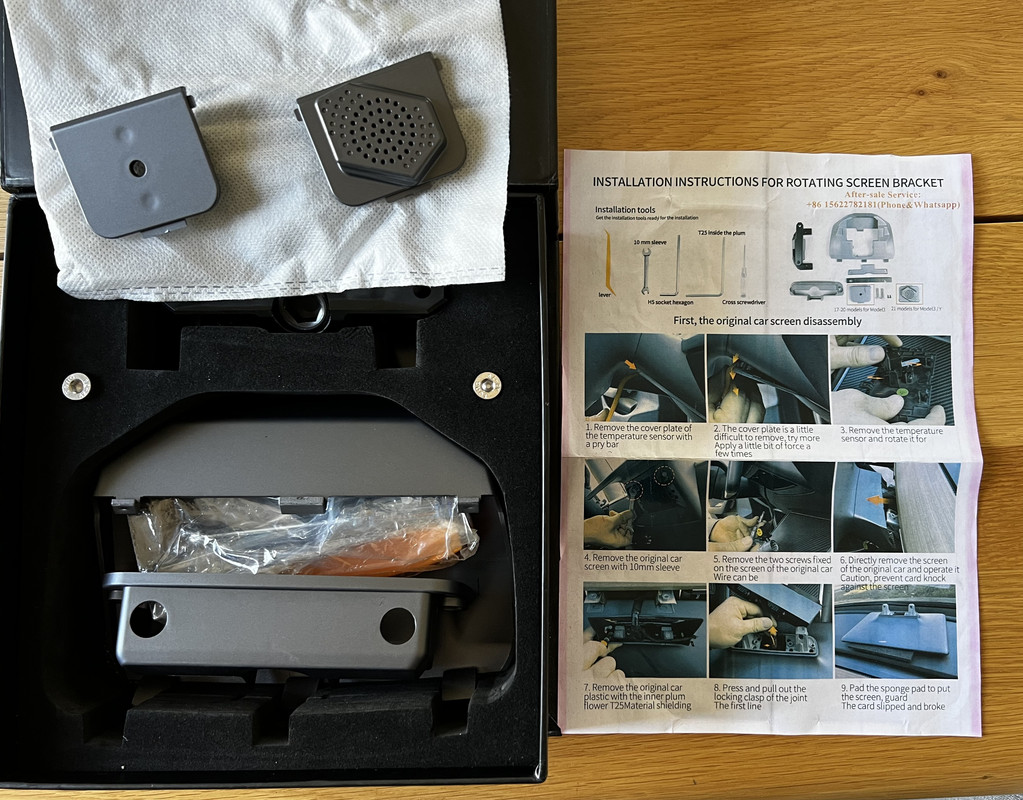

J'ai le kit Hansshow devant moi et du coup j'ai regardé, il est livré avec les 2 caches, pour s'adapter aux différentes versions de voitures.
:Fleche: C'est ce kit la : Écran Pivotant Tesla Model 3

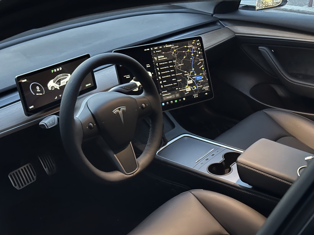

- je recommande à fond, car je ne pourrais plus m'en passer aujourd'hui (cf. la photo de ma config avec l'écran Hannshow 10.25)
- en revanche, je conseille de mettre direct un coup de clé, quitte à avoir la sensation de trop serrer, car ça se détend avec le temps.
