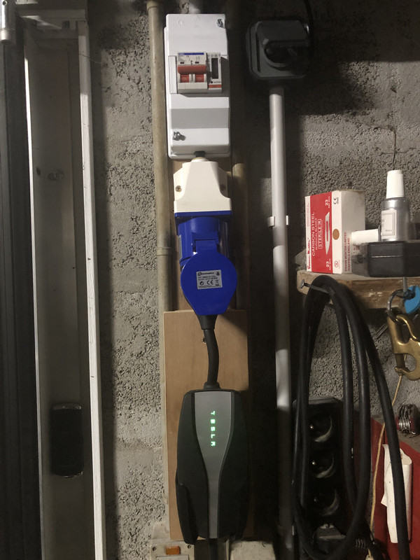

Sujet maintes fois abordé, j'ai fais le choix d'une P17 32A tres récemment. Simple , pas cher. Utilisé avec le chargeur tesla. Démarrage a 22h avec tarif tempo par interface tesla. Arret a distance , demarrage , changement de puissance avec l'app tesla. Avec l'api tesla, on peut le faire aussi si necessaire de maniere automatique , pour conso de surplus solaire, ou "delestage" et je l'utilise pour couper automatiquement a 6h si besoin en m'evitant de changer le pourcentage max choisi quand c'est necessaire. . Inutile de relancer le debat de la legalité/risque/assurance. Tres content de mon choix en tout cas. Avec un autre véhicule, j'aurai néanmoins probablement choisi une borne "smart" pour pouvoir gerer le surplus solaire en projet.

Idem , P17 , tarif imbattable surtout si installé soi même .

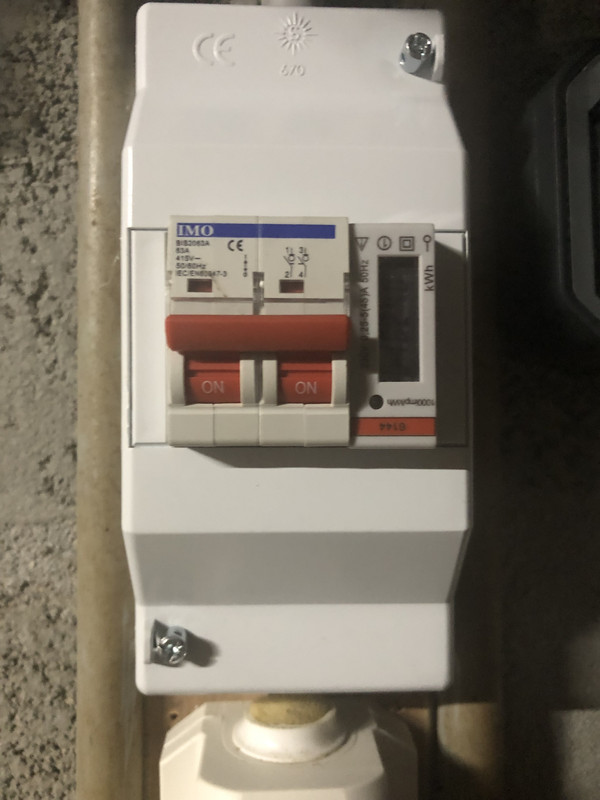

Moi aussi j'ai pris l'option P17 32A montée moi-même, avec coupe circuit et sous compteur pour comptabiliser ma consommation.
Entièrement satisfait à tous niveaux.

ça a l'air pas mal du tout ces installations en P17 32A ! :D
C'est aussi rapide / secure que le wall connector ?
ça résiste aux intempéries ? ma prise serait en extérieur
Malheureusement j'ai déjà commandé le wall connector il y a plusieurs semaines, pas moyen de le retourner ? :oops:
