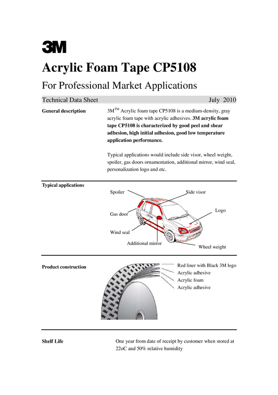

Re: Spoiler performance à ajouter
Je vais retirer le miens puis le recoller avec de l'adhésif de qualité, celui d'origine est collé au double face donc cela doit bien être possible.
Le 3M VHB semble être ce qui se fait de mieux, celui ci parait pas mal en 19mm non ? ou c'est trop large ?
https://www.amazon.fr/3M-4910F19-Ruban- ... uage=fr_FR
Sinon il existe en 10mm ici :
https://www.amazon.fr/VHB-5952-lautomob ... uage=fr_FR
Jef

Du 15mm ça me paraît pas mal @Thomas mais du 20mm peut faire le job aussi :Top:
Je vais regarder ça de près, le double face présente l'avantage d'1 travail plus propre et réversible !
Il y a celui là aussi, spécifique spoiler on dirait :

Double face commandé, je pense que la qualité sera tout autre par rapport à celui d'origine. :Top:
Messages : 30151
J'ai roulé 4000km sur autoroute avec 1/3 décollé et la dernière fois que j'ai regardé l'aileron était toujours la :D
@Jef tu as pris quels double face finalement ?
Jef
Messages : 300
Inscription : 22 mai 2020
Localisation : Uzès
Voiture : Model Y LR noir
Message par Jef »
J ai opté pour le CP 5108 commandé sur ebay
https://www.ebay.co.uk/itm/124088197234
En attendant la réception, je vais nettoyer les résidus de l'ancien double face sur le spoiler.
Édit : @Thomas le 3m de tes liens Amazon a l'air très bien aussi d'après certaines vidéos YT ! :Top:
