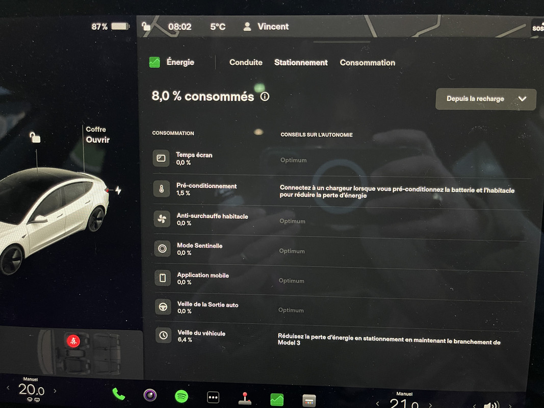

Je n’avais pas remarqué ce comportement l’hiver dernier, mais il faut dire que l’écran Énergie était bien moins détaillé.
Je constate ces jours-ci que ma Lucy consomme dans les 8% de sa batterie chaque nuit !
Je n’ai pourtant pas activé le mode sentinelle, et n’ouvre pas l’appli (qui reste néanmoins en arrière plan sur mon iPhone).
Partir est due au chauffage du véhicule pour un départ programmé, mais c’est la ligne Veille du véhicule qui accapare le plus gros de cette consommation.
Il fait froid la nuit, mais c’est pas non plus le Canada ! (-1°, -2°C au pire).
Ça me paraît énorme comme consommation en veille, non ?

Correction : ce matin, elle m’affiche à nouveau 6,7% de consommation pour la «  Veille du véhicule ».
Et j’ai compris : ce week-end le « préconditionnement » était désactivé, ce qui a permis au véhicule de ne perdre que 0.1% de batterie.
En semaine, elle est programmée pour un départ à 7:30. Et elle dort sur un parking public à ciel ouvert, sans être branchée.
Ça explique, mais ça ne justifie guère …
Pour une pompe à chaleur, c’est vraiment ÉNORME comme consommation.
6,7% de 58 kWh = 3,9 kWh. (Et même pour un chauffage électrique bête et méchant)
Pour chauffer quoi, 2 m3, pendant 15 à 20 minutes max (disons 30 pour simplifier les calculs). Avec une température extérieure qui descend péniblement à -1°C…
S’il s’agissait de chauffer une maison de 100m2/250 m3, ça serait l’équivalent de 975 kWh par heure !!!
Ma maison n’est pas très récente, et fait plutôt 90 m2, mais elle ne consomme jamais que 4-5 kWh par heure quand on pousse le chauffage à fond.

Je viens de faire un essai avec ma Y raccordée sur l à wallbox Tesla, température extérieure 0°, mise en marche du chauffage depuis l'appli ce qui déclenche aussi le préchauffage de la batterie, résultat 5.5 kw consommé, @FlodAriege si tu prechauffe ta voiture tout les matins non branchée ne t'étonne pas de ta consommation en stationnement

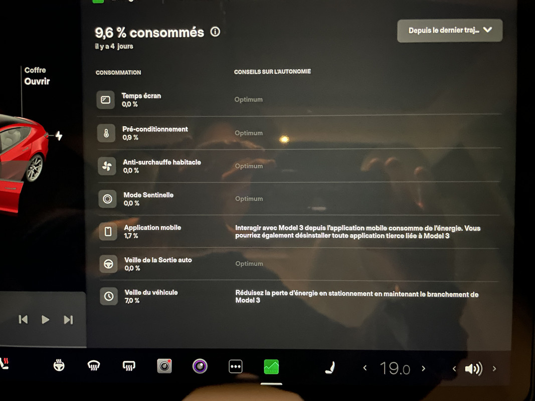

Phénomène étrange en ce qui me concerne relevé aujourd’hui. Cela fait 4 jours que la voiture est stationnée. Pas de sentinelle. Un petit peu de dégivrage ce qui a fait baissé l’autonomie à 78 pour-cent (et quelques check sur l’appli). Aujourd’hui, à cause d’un souci de maintenance des serveurs, impossible d’aller sur l’appli. J’ai enfin réussi il y a peu à y retourner pour découvrir que mon autonomie n’est plus que de 72%!
Je ne m’explique pas cette chute. Sur l’écran il est indiqué que j’ai perdu 7 pour-cent en mode veille (app énergie) alors que j’étais à 78% hier encore. Cela me parait un peu beaucoup.
J’ai écrit à mon TA avant de lancer un billet.
Des suggestions de votre part pour un début d’explication?
Merci!
