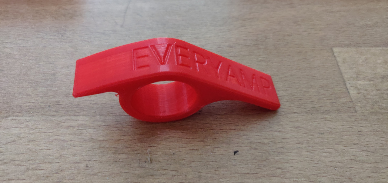

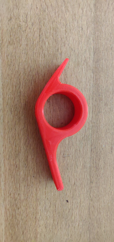

Mon fils vient d'imprimer avec son imprimante 3D, un outil qu'il a trouvé sur youtube.
J'essaie cela dès demain et je te fais un retour.

L'essai a été concluant.
Le démontage de la plaque se fait par le haut en introduisant la partie courte de l'outil, en commençant par la partie droite puis en faisant légèrement pivoter l'outil puis faire d'autres manipulations en allant vers la gauche. C'est plus facile la deuxième fois. Une fois que la plaque est démontée, il faut enlever la protection de l'orifice en tirant simplement dessus.
Mettre la clé sur l'attelage pour le verrouiller/déverrouiller.

Pour ceux qui dispose d'une imprimante 3D et qui souhaite imprimer ce petit outil, le lien est ici.
https://www.thingiverse.com/thing:4519825
Très pratique. Il est préférable d'en faire 2 pour démonter (plus pratique). :Top:

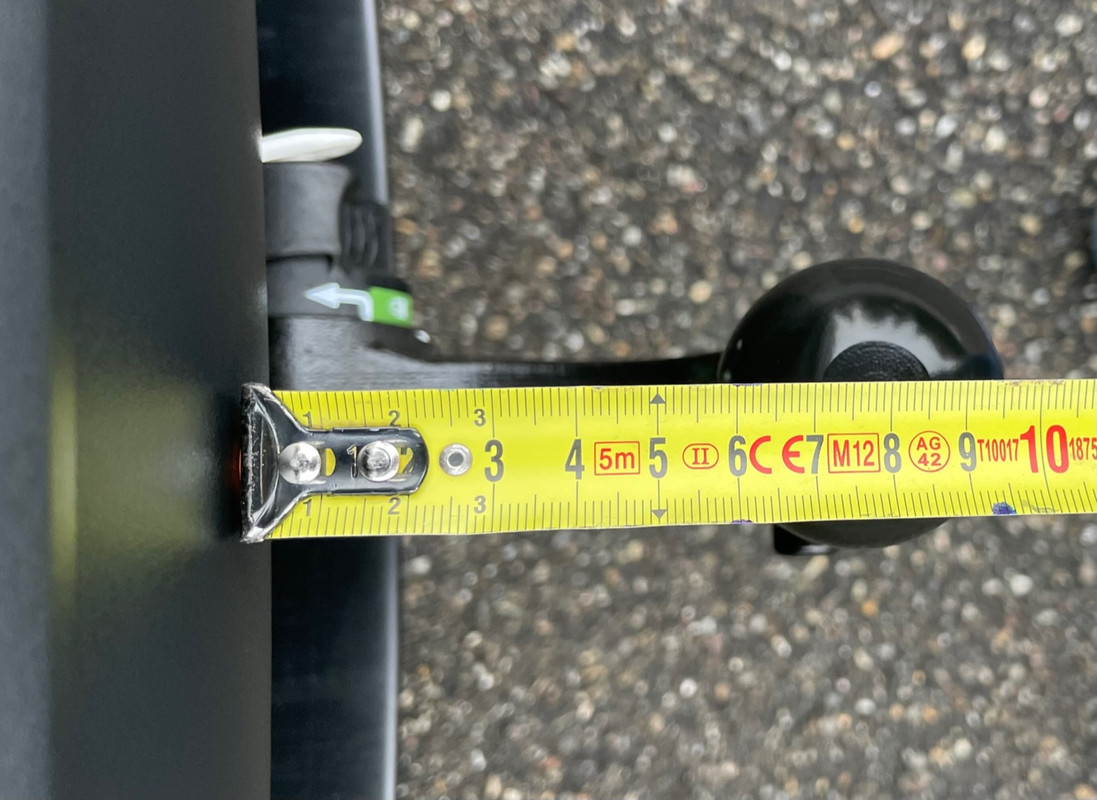

Petite question pour ceux qui ont monté l’attelage, quelle est la distance entre le bord de la boule et le pare choc ?
Un porte-skis que j’envisage d’acheter impose 5cm minimum.

par rapport le bord le plus reculé du pare choc tu as les 5cm :D

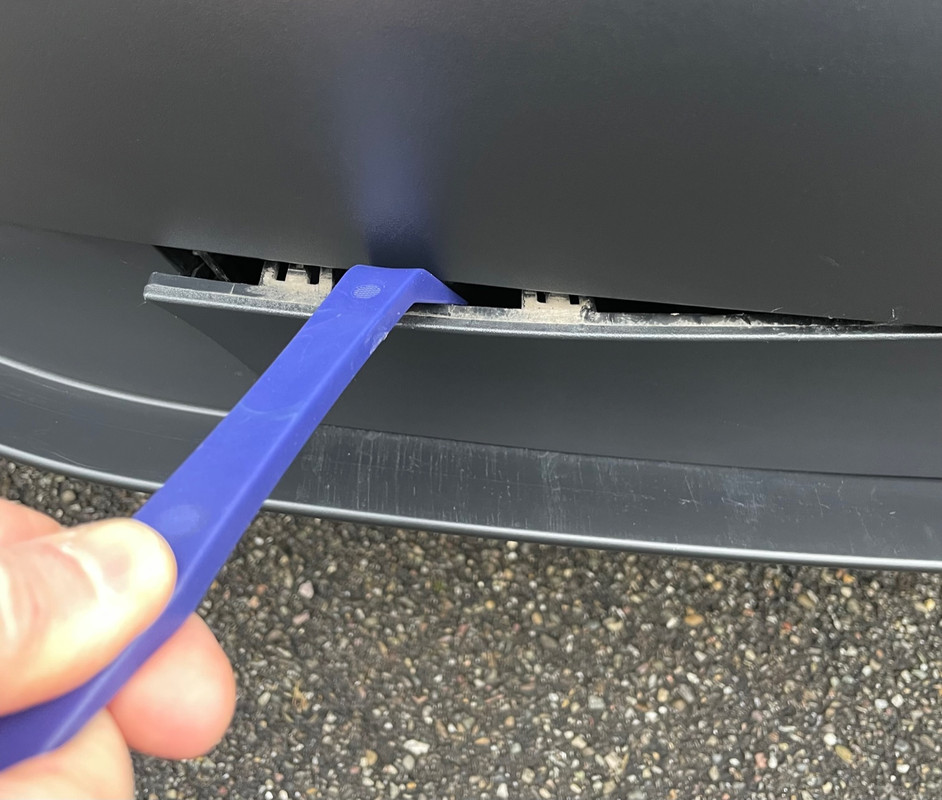

Pose de crochet hier à Strasbourg.
J'ai du changé le connecteur côté remorque (7 broches) car prise de 16 broches sur Tesla - l'adaptateur 13->7 n'est pas la meilleure option, selon moi.
Sinon, pour ouvrir la trappe j'utilise facilement l'outil encerclé dans la photo, kit acheté sur Amazon il y a qq mois (lien déjà vu dans ce sujet)
