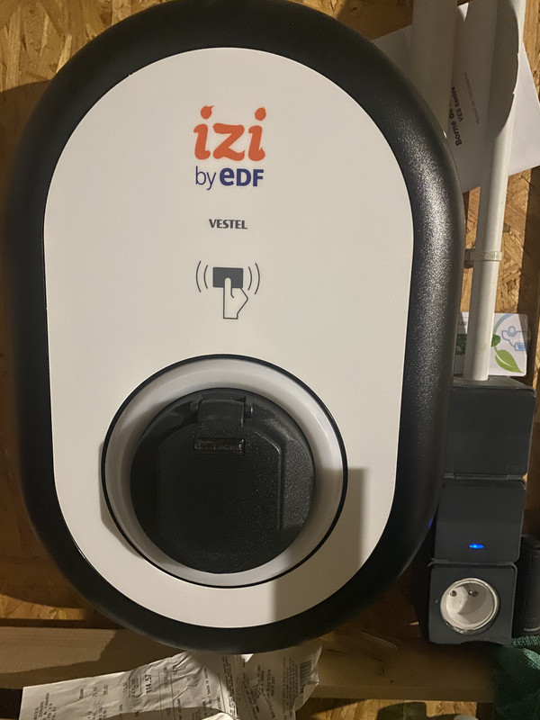

Pour ma part, je n’ai pas voulu prendre de risque.
J’ai fait installer la borne par un professionnel habilité à installer des wallbox (oui, il y a aussi des habilitations pour ça !!!).
Je suis passé par IZI by EDF. J’ai une borne qui délivre 7,4kw, suffisant pour charger pendant la nuit et être à 100% le matin.
Ça m’a coûté moins de 1000€ (borne + installation) une fois déduit le crédit d’impôt.
M64
Messages : 469
Inscription : 19 mars 2020
Voiture : M3 LR Dual Motor
Re: Maison individuelle : Installer une borne de recharge
Message par M64 »
Quelles sont les fonctionnalités de cette borne IZI by EDF, délestage, HC/HP … ?
Phiphi44
Messages : 5
Inscription : 22 janv. 2023
Localisation : NANTES
Voiture : Modèle 3 propulsion
Message par Phiphi44 »
La borne offre une puissance de charge entre 3,5kw et 7,4kw (réglage par programmation). Il y a un délestage de puissance dynamique via la TIC du linky.
Installation en intérieur ou extérieur. elle est livrée avec des cartes RFID qui permettent d’autoriser la charge (intéressant si installation en extérieur).
Sur le site IZI, il y a plus d’infos ( voir borne IZI by EDF 7,4kw référence EVCO4-AC7NSZRLINKY-T2S).
