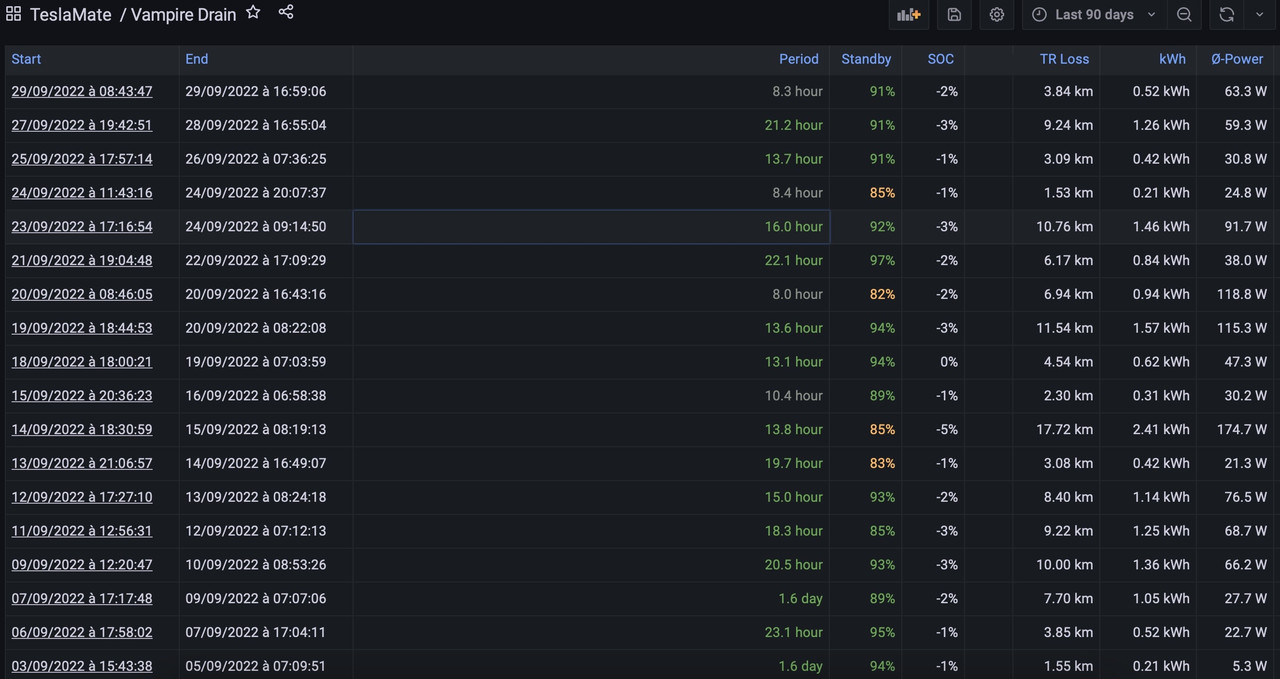

pour moi cela donne ceci. Je trouve que c'est aléatoire et je ne comprends pas très bien ces variations entre 0% et 6% des fois!
Re: Consommation à l’arrêt (ou Vampir Drain)
@yvespsv
1- Ne pas être en sentinelle
2- Ne pas ouvrir l'application car à chaque fois tu réveilles la bête ;)
:D
Messages : 5359
@franjub
Elle est à la maison donc pas de sentinelle. Sauf quand elle est à l'extérieur.
Ouvrir l'appli, je vais dire cela à Mme.
@yvespsv
J'ai une grosse consommation en "Vampir Drain" du à Sentinelle lorsque je suis à l'extérieur du domicile :roll: :D
Messages : 5359
Oui cela correspond comme sur la mienne aux moments où elle est en balade :vroum:
