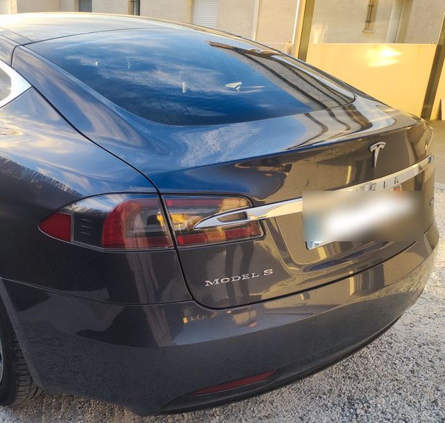

$TM00 Model Trim Il semble que ce serait le sigle "MODEL S" à l'arrière

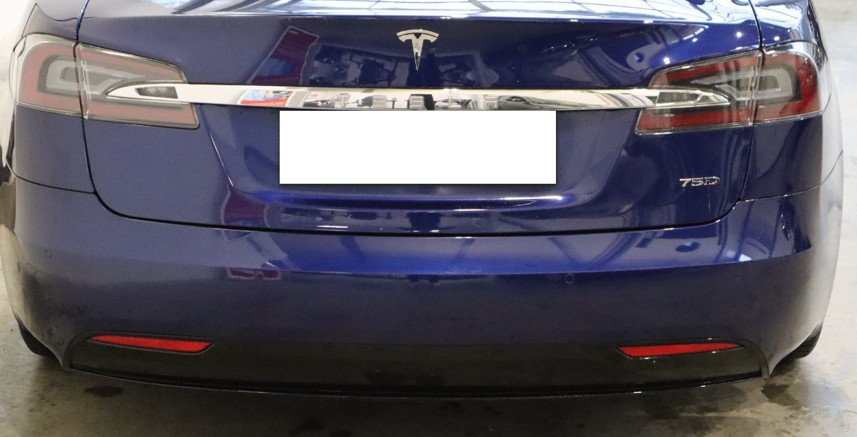

Concernant l'option "Model Trim", as-tu une photo arrière de la voiture ? J'ai une hypothèse à vérifier.
