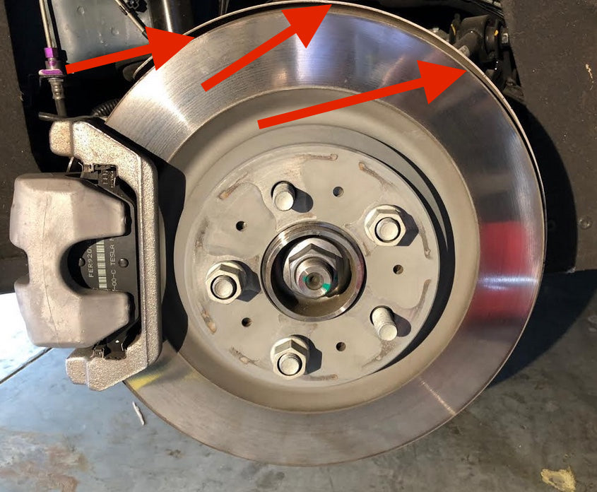

Tu as un caillou coincé entre le disque et la tôle ronde de protection.
Retire l’enjoliveur en tirant fort dessus et essaye de la repousser un peu avec les mains ou via un gros tournevis pour libérer le caillou

Thomas t'a bien expliqué, tu retrouves aussi ici la procédure fournie par Tesla :

Effectivement une fois l'enjoliveur retiré, j'ai pu accédé au cache de la platine de frein. Aucun cailloux visuel entre la protection et la platine de frein comme montré dans ta screenshot, j'ai juste poussé un peu la protection métallique avec mes doigts, et j'ai entendu un cailloux descendre jusqu'à tomber par terre. Il était logé derrière, entre la protection et le derrière de la platine. Ce bruit était donc effectivement un simple cailloux de route de campagne qui s'était logé dedans, après 20km de route quand même (je pense que lorsque la voiture s'est arrêté, avec la dissipation thermique des plaques l'intru est allé se loger dans le mauvais endroit. C'est la première fois que cela m'est arrivé malgré 20 ans de voiture :) et le bruit fait flipper !
