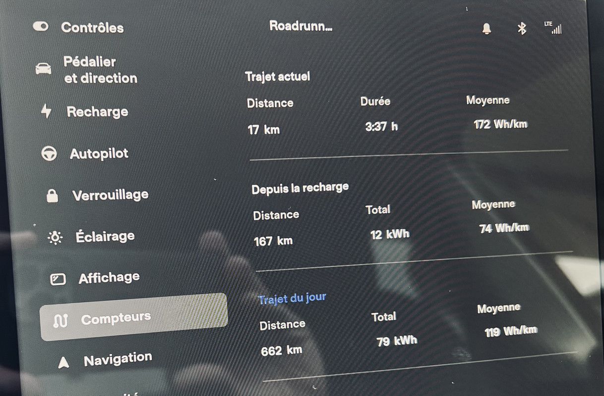

Depuis quelques jours j’avais remarqué que je battais des records de consommation. Aujourd’hui c’est carrément du délire. J’ai tout même fait un soft reset mais sans résultat.
Un avis ?

Effectivement 3h37 pour 17km et pourtant je ne suis pas en mode tortue : Mouhah:

Est ce que certaines données sont bonnes ? Distance ? Temps ?

Pour le trajet en cours tout est bon sauf la durée
Pour le trajet depuis la recharge idem sauf la moyenne
Et “trajet du jour” la moyenne est fausse aussi, j’ai Le pieds leger mais tout de même :D

Petit retour après mon passage chez Tesla, après constations du problème, reboot et mise à jour dans la foulée. Voilà monsieur tout est revenu dans l’ordre. Effectivement depuis 2 jours les mesures sont bonnes. Mystère et boules de gommes comme aurait dit ma grand mère :old:
