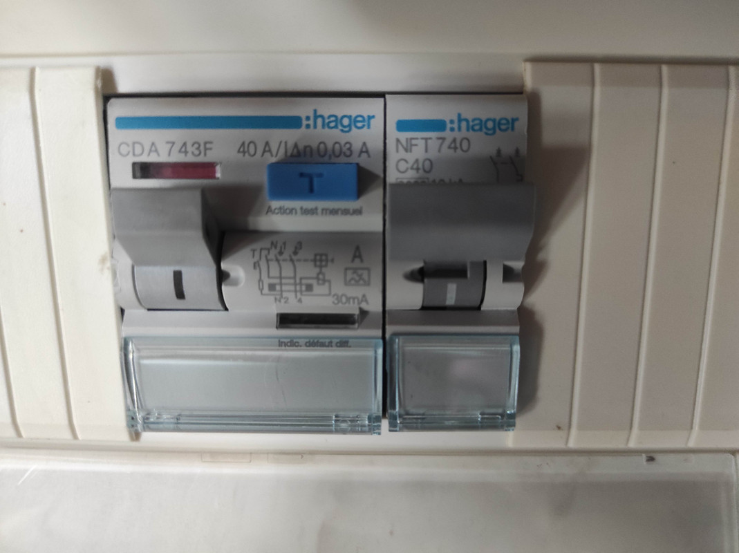

Donc je le se que pour ma wallbox alimentation triphasé je devrais prendre :
Disjoncteur C32A 30 mA type A ?
Section câble : 6 mm2
À valider merci

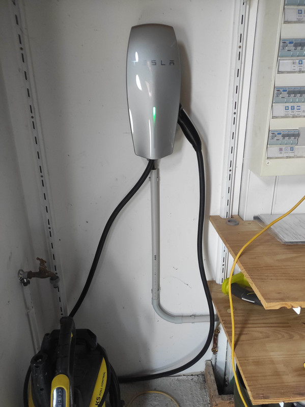

fastm3
Messages : 405
Inscription : 12 janv. 2022
Voiture : MY Perf 2023 grise
Re: Quelle borne installer chez soi ?
Message par fastm3 »
gpburning a écrit : 05 sept. 2022 19:08
l instal par un electricien 300e environ.
Hummm ? :scratch: Je doute qu'un électricien IRVE accepte de le faire pour 300€, fournitures comprises, je doute qu'il accepte tout court d'ailleurs . Mais oui, en le faisant soit meme, on a l'avantage du cout.
g
gpburning
Messages : 235
Inscription : 25 avr. 2022
Localisation : Vaucluse
Voiture : TMY bleue
Re: Maison individuelle : Installer une borne de recharge
Message par gpburning »
@fastm3
Excuse moi, 360e net
Pourquoi remettre en cause?
https://ibb.co/484RY3t
Naufragé TMY GA PROP Bleue Marine Commandée 06/08/2025 livraison : 05/02-07/03
fastm3
Messages : 405
@gpburning Parce que ca semble impossible . Un coffret + ses protections de marque + une longueur minime de cable 10mm2 + gaine ICTA et les quelques bricoles, on est deja pas loin des 300€ TTC. Donc peut etre qu'un petit electricien , dans une zone ou il travaille a 10€ de l'heure et qui offre le deplacement , pas IRVE , peut le faire mais ca n'est clairement pas le prix normal. Je peux appeler 10 electriciens IRVE et aucun ne me fera un devis a 300€ TTC.
Un electricien IRVE ne travaillera pas pour quelques dizaines d'euros TTC sachant qu'il engage sa responsabilite.
En bref, ton electricien est je suis quasi sur n'est pas IRVE meme avec ta correction de 20% supplementaire ce qui montre deja que mon intervention etait justifiée.
Si pas IRVE , autant le faire soit même. Je ne vois pas l'interet de la borne Total mais son gros avantage est d'etre "carré" par rapport aux assurances.
Dire qu'il suffit de décrocher son tel et que pour 300€ TTC , un electricien IRVE va poser ta borne tesla tout compris avec toutes les protections et accessoires les habilitations, c'est juste peu probable d'y arriver pour la plupart des lecteurs ici en France d'ou ma remarque amicale. 😉😇
g
gpburning
Messages : 235
Voiture : TMY bleue
Et pourtant il est IRVE
J ai eu de la chance alors mais tout est en règle aussi bien sur le cablage 10mm2 sur une distance inférieure à 10m et les protection schneider.
:D
