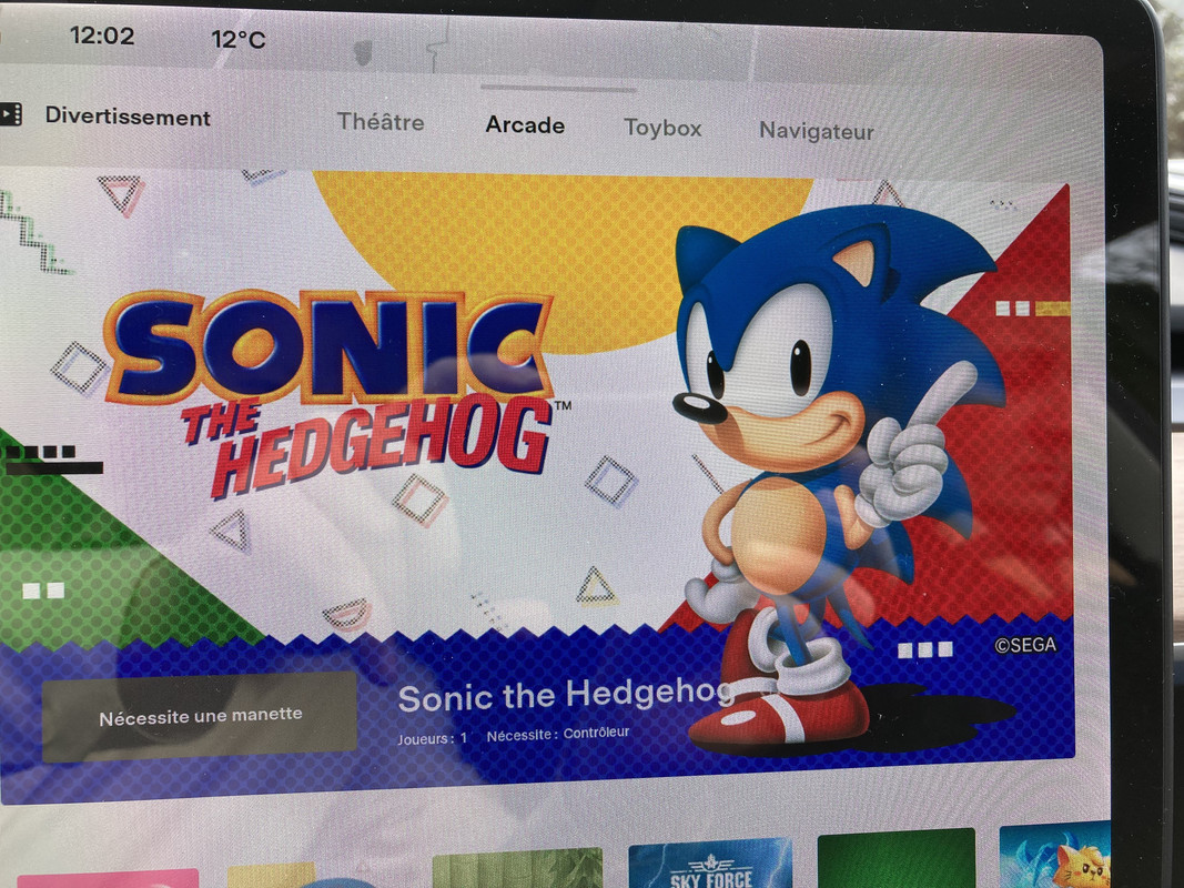

Messages : 3660
Re: Sonic (et pourquoi pas nous ?)
Dans ma voiture, Sonic dit : « Nécessite une manette » (rectangle noir en bas à gauche) :Top:

xaven69
Messages : 16
Inscription : 02 nov. 2021
Voiture : Tesla model 3 SR+
Message par xaven69 »
Si tu as Sonic, c'est que tu as des ports USB Data face avant
