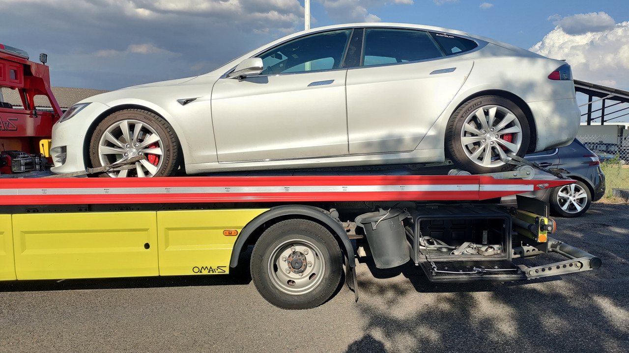

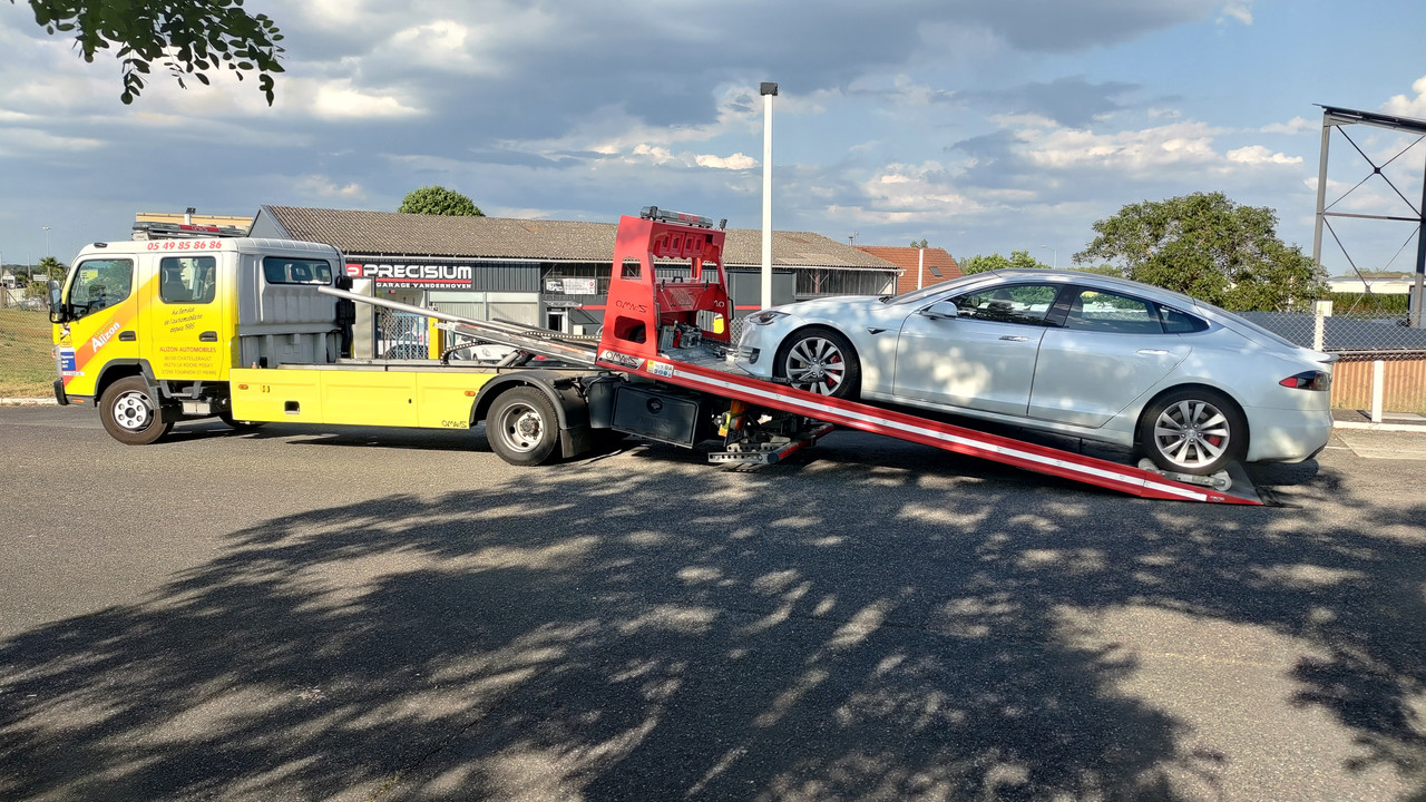

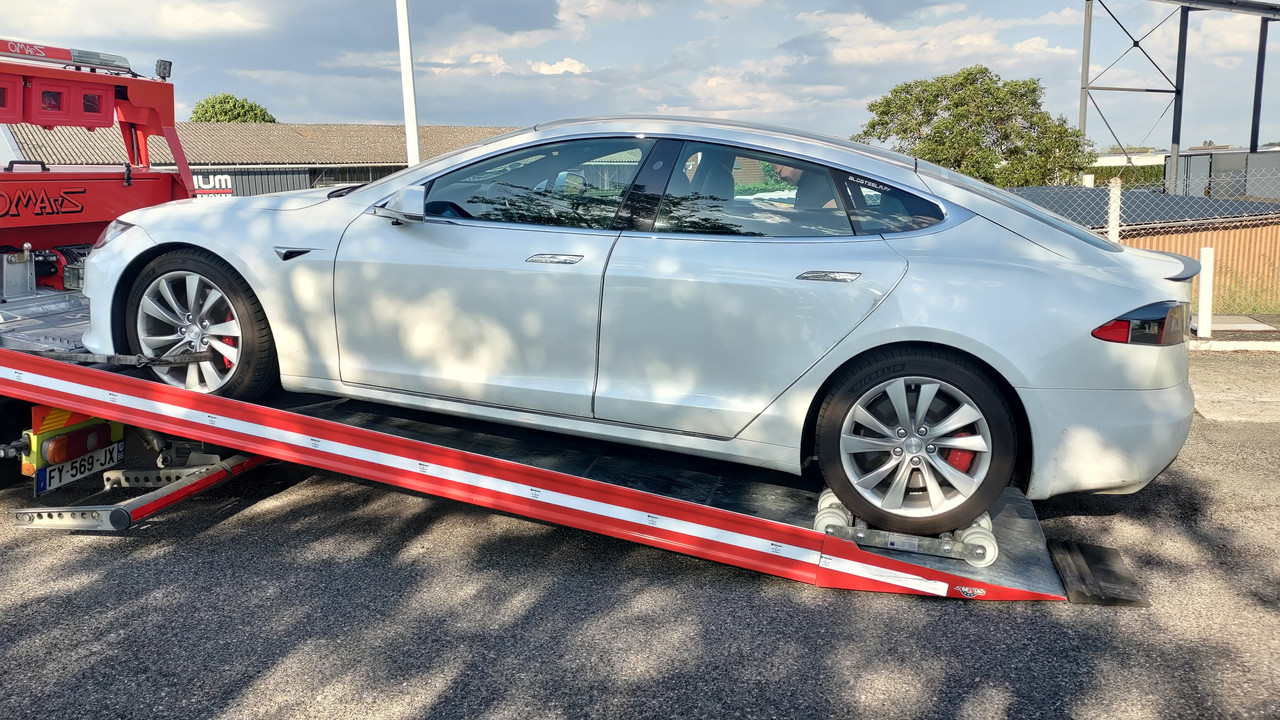

C'est l'histoire d'un mec... qui n'arrête pas de tomber en panne avec sa Model S :shock:
Bref, me voilà à nouveau immobilisé sur le bord de la route (heureusement pas très loin de chez moi), en attente de la dépanneuse :evil:

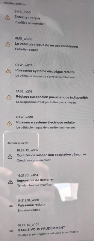

Voici un peu de contexte pour cette nouvelle panne.
Au retour du SC de Nantes, et après un trajet sans encombre avec parfois de grosses accélérations, j'ai chargé au SuC de Poitiers/Chasseneuil (Futuroscope) jusqu'à 90%, tout en activant le mode Démesuré+ (pré-conditionnement de la batterie à 50°C). Dans ce mode, un tableau de valeurs de puissances apparaît à gauche de l'écran derrière le volant. J'ai fait quelques accélérations "franches", qui m'ont déçues à la fois au niveau des sensations et des valeurs chiffrées. Du coup, j'ai voulu faire un départ arrêté, en utilisant le Launch control... Ça a démarré fort, mais ça n'a duré qu'une seconde... comme si le moteur avant avait "serré" ! Heureusement j'ai encore pu parcourir environ 500 m pour m'arrêter sur le parking d'une station service, dans une position favorable à un dépannage (auquel je me suis tout de suite attendu, vu les messages d'erreur).

C'est le moteur avant qui a été remplacé... et quelque chose me dit que c'est encore lui :roll:
Re: Model S de philhor
C'est pour le moteur avant que les valeurs de performance étaient faibles : dans les 130 kW, alors que j'ai souvent du 160-180 kW...
