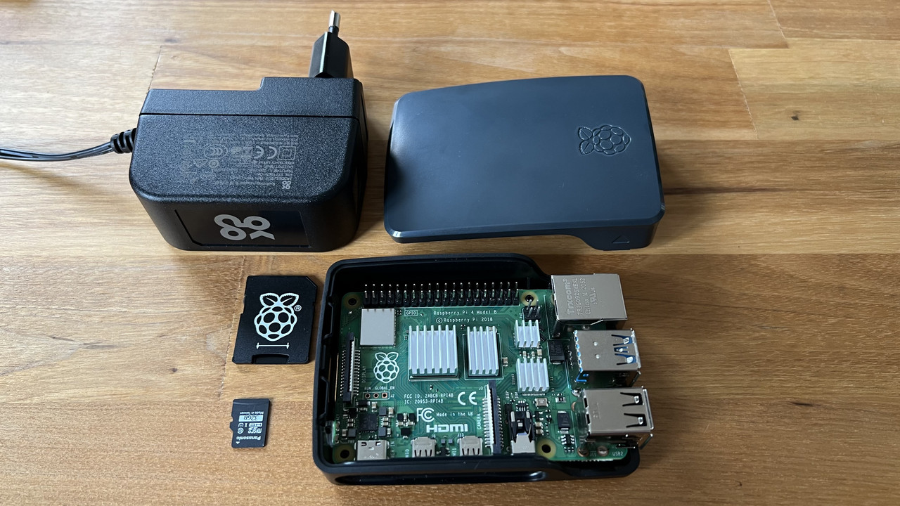

La liste des courses :

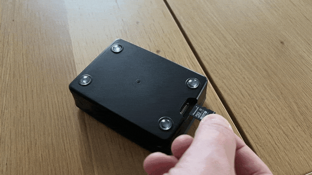

– Retirez maintenant la carte SD de votre ordinateur et introduisez-la dans votre Rasberry Pi
– Branchez le, attendez 1 ou 2 minutes qu’il démarre

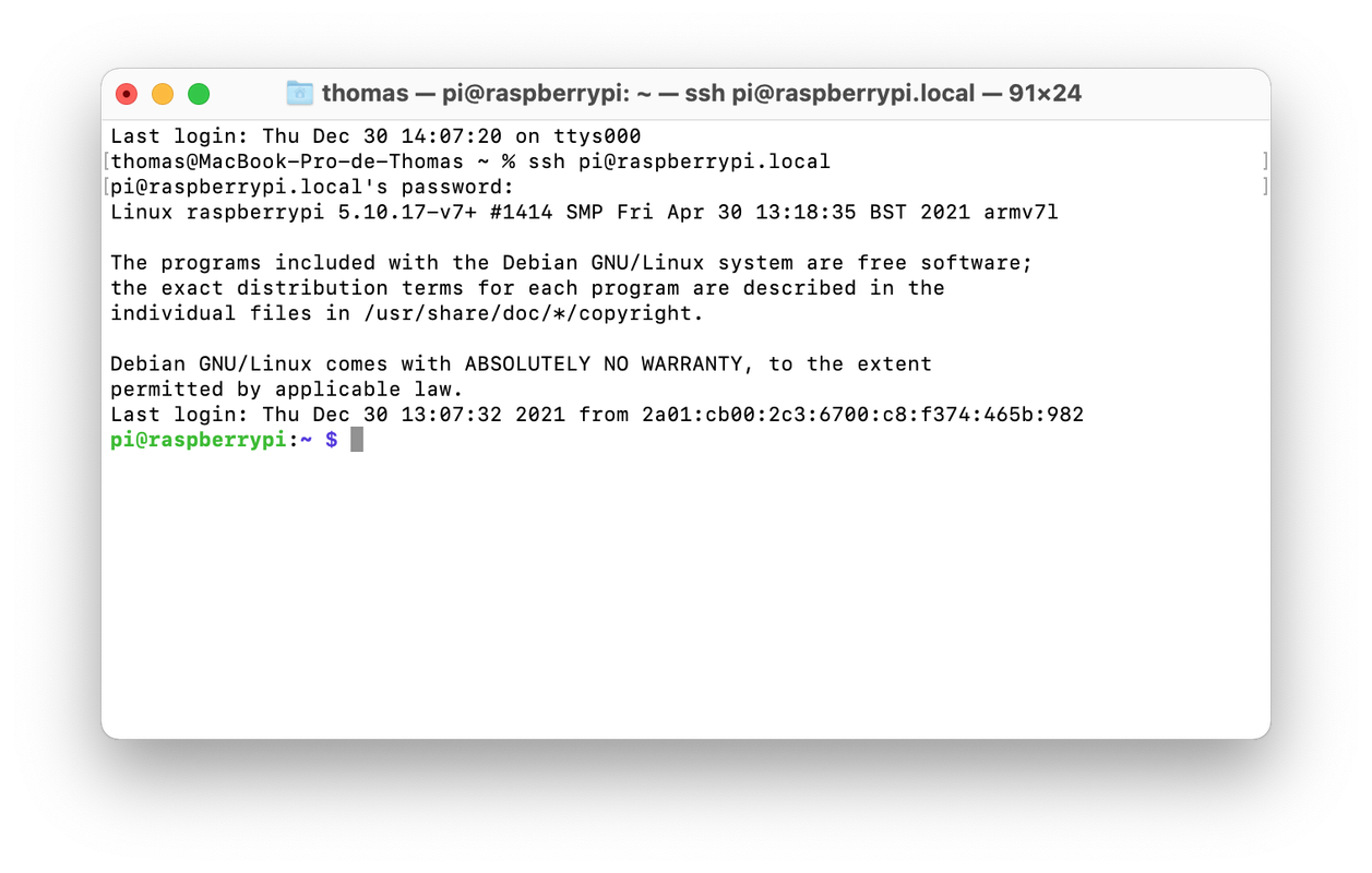

– Connectez-vous au Raspberry en utilisant Putty sur Windows ou Terminal sur Mac
ssh VOTRE_NOM_UTILISATEUR@teslamate.local
– Entrer le mot de passe défini à l’étape précédente (celui associé à votre nom d’utilisateur)
C’est bon vous êtes connecté sur votre Raspberry :

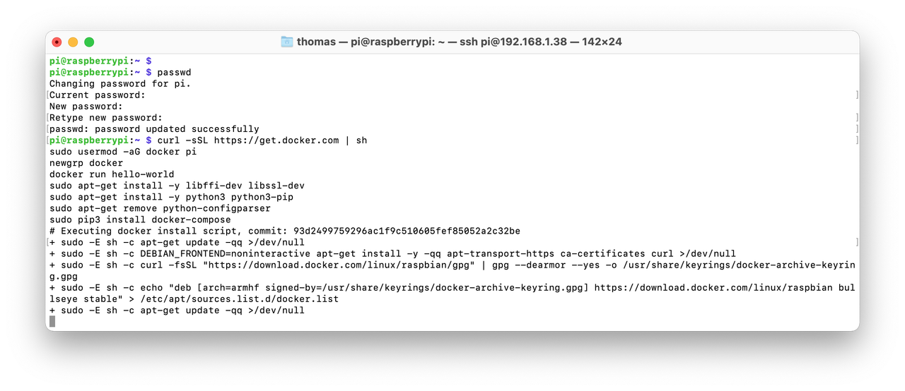

On va maintenant installer Docker avec les commandes suivantes à rentrer une par une (copier / coller puis Entrer)
curl -sSL https://get.docker.com | sh
sudo usermod -aG docker VOTRE_NOM_UTILISATEUR
newgrp docker
docker run hello-world
sudo apt-get install -y libffi-dev libssl-dev
sudo apt-get install -y python3 python3-pip
sudo apt-get remove python-configparser

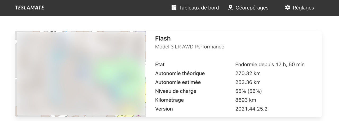

– Dans votre navigateur internet accédez à l’adresse http://teslamate.local:4000
– Générer les Token avec l’appli Smartphone ‘Auth App for Tesla » ou sur PC ou Mac avec « tesla_auth » cela donne 2 clés pour lier Teslamate et votre voiture.
-> Entrez les login/mot de passe Tesla de la voiture à surveiller
-> Générer les 2 codes
-> Copier / Coller de ces 2 codes dans les fenêtres Teslamate puis « Connexion » (ATTENTION : L’ordre des 2 clés est inversé)
– Dans « Réglages » indiquez « http://teslamate.local:3000 » dans le champs « Tableaux de bord »
Bravo c’est terminé !
Vous pouvez accèder à votre Teslamate via l’adresse http://teslamate.local:4000

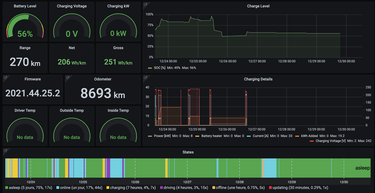

Teslamate commence à recevoir les données de votre Tesla, jusqu’à 3 fois par seconde. Roulez, rechargez et revenez voir les données dans votre interface. Plus vous roulerez plus cela sera intéressant. Bien sur il n’enregistre que ce qui se passe après son installation et doit rester branché en permanence. Je l’utilise depuis 4 ans, il n’empêche pas la voiture de s’endormir.
Cliquez sur « Tableau de bord » pour découvrir toutes les fonctions.
