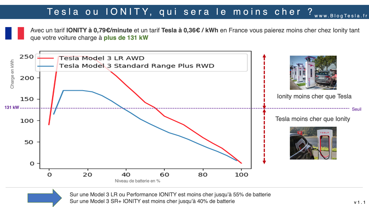

Suite à l’augmentation du tarif des Superchargers Tesla j’ai essayé de comparer pour nos voitures les tarifs de Ionity avec ceux maintenant pratiqués par Tesla en France sur les Superchargers, voila ce que cela donne en image :
Le seuil ou point d’équilibre se trouve donc à 131kW. Biensur vous pouvez dépasser un peu ces 40 ou 55% de batterie sans pour autant payer au total plus que chez Tesla puisque au départ le tarif Ionity est bien plus avantageux.
