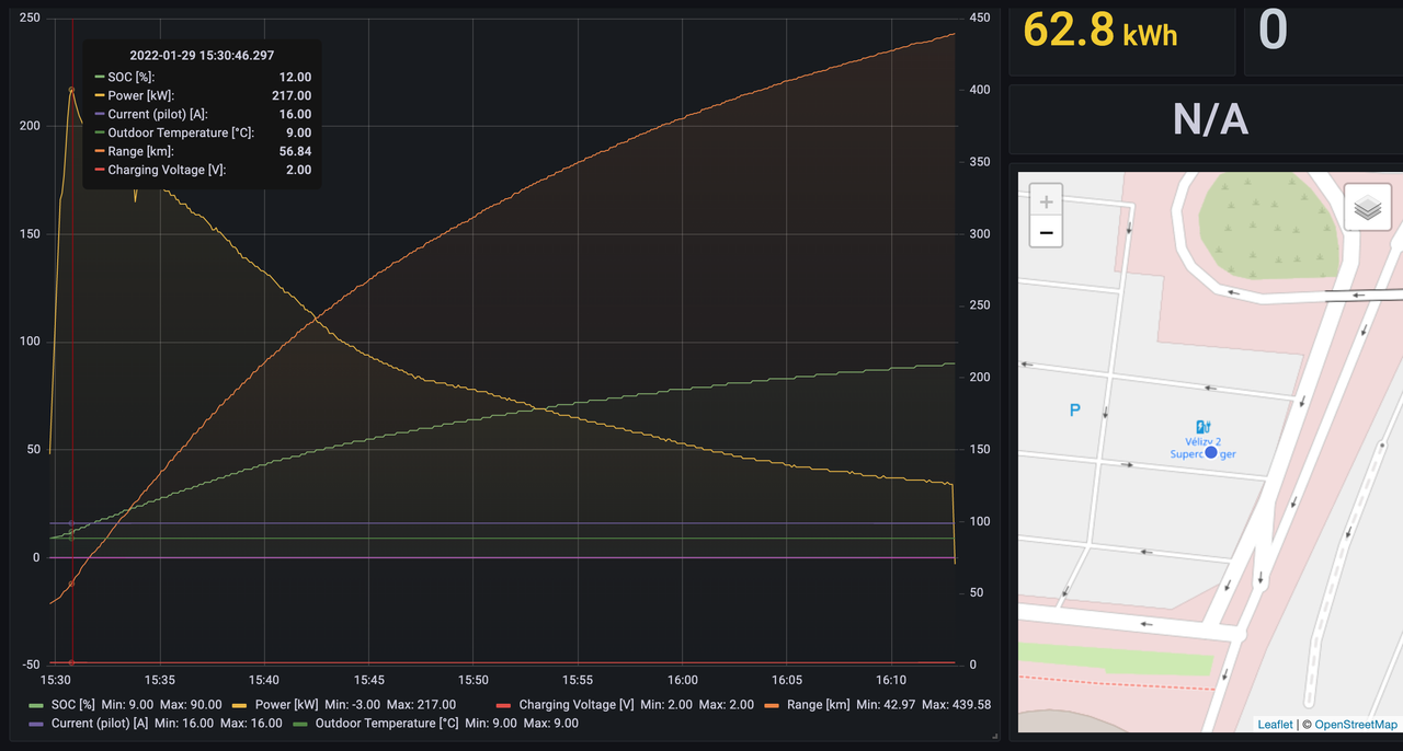

Voici le résultat, un pic à 216 kW alors que la batterie était froide, je trouve cela énorme, même si il n'a pas duré bien longtemps.

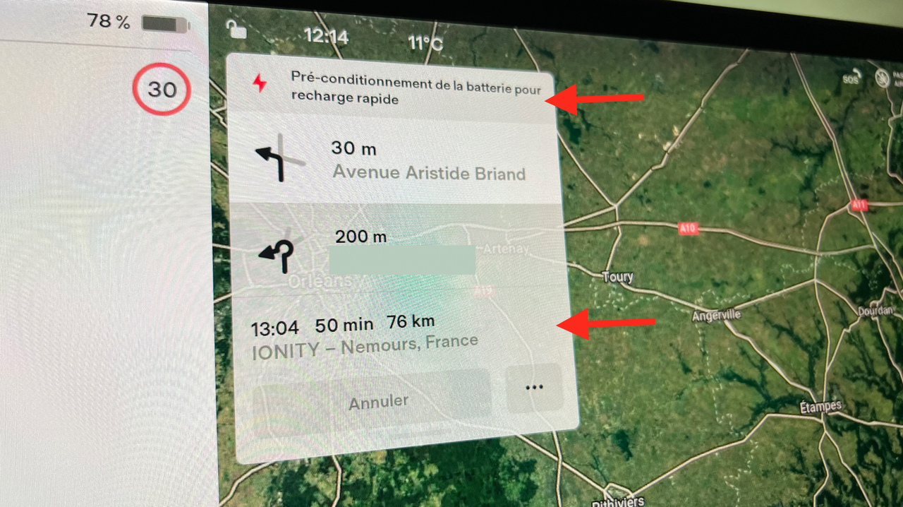

Pour info, j'ai testé et je confirme que le pré-conditionnement se lance si on navigue vers un Ionity :
Re: 5 conseils pour bien recharger votre Tesla aux Superchargers
Très bonne nouvelle :Top:
Merci @Thomas mais ça doit faire presque 2 mois que le pré-conditionnement avec les bornes Ionity fonctionne et peut être avec d'autres, style Total ou Fastned, pour Ionity j'ai déjà vérifié ayant 2 bornes à moins de 20 km de la maison, pour les autres malheureusement je n'ai pas ça en magasin mais ce serait intéressant d'avoir un retour éventuel
