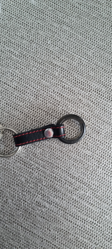

j'ai fabriqué un anneau avec une carte acheté en sup accroché à mes clés + une carte dans mon portefeuille..
bien pratique en randonnée en cas de panne du tel :cheers:

Bonjour Dann70, comment tu as fabriqué l'anneau... Je serai curieux de savoir. Sa fonctionne pour l'ouverture et le démarrage ? Merci

oui carte officielle vierge tu l'as met dans un récipient avec de l'acétone .
la protection se dissous , tu récupère la puce avec l'antenne que tu place dans un moule de bague silicone ensuite tu prends de l'époxy avec durcisseur et colorant si tu veux .
bien mélanger puis avec une seringue tu injecte dans le silicone et laisse durcir .
une fois la bague bien dure tu la programme comme nouvelle clé et là plus de problème de pluie ou autre car étanche ..
La bague est reconnue comme carte officielle donc ouverture et fermeture avec et démarrage..
voila :Top:
