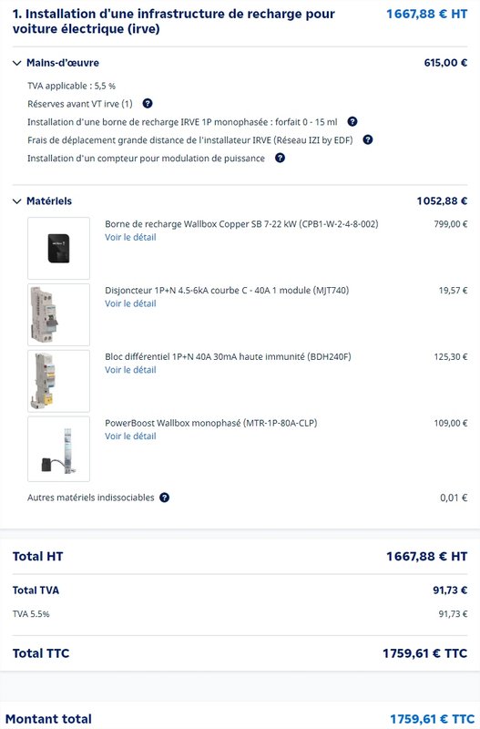

De mon coté, chez Izi by EDF, j'ai eu un devis pas trop mal à 1759,61€ TTC (sans câble de charge que j'achèterais moi même):

Bon du coup je me suis lancé, j'ai accepté le devis Izy by EDF, l'électricien vient mercredi 15/03 pour la visite pré-installation.
Je vous ferais un suivi avec les photos de l'emplacement choisi et du tableau électrique.

Je pense que c'est un bon prix et du bon materiel, t'as bien fait. Moi j'ai ai moins payé le double, certe avec un linéaire de câble à tirer plus important et un pied.

Merci @jbouv55151 pour ton retour!
Oui, le pied + linéaire ça chiffre :yeuxciel:

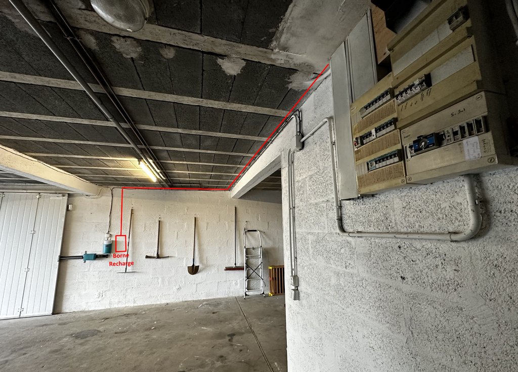

Voici ce l'emplacement où je souhaite installer la borne :
L'électricien vient mercredi, je vous tiens au courant :top:
